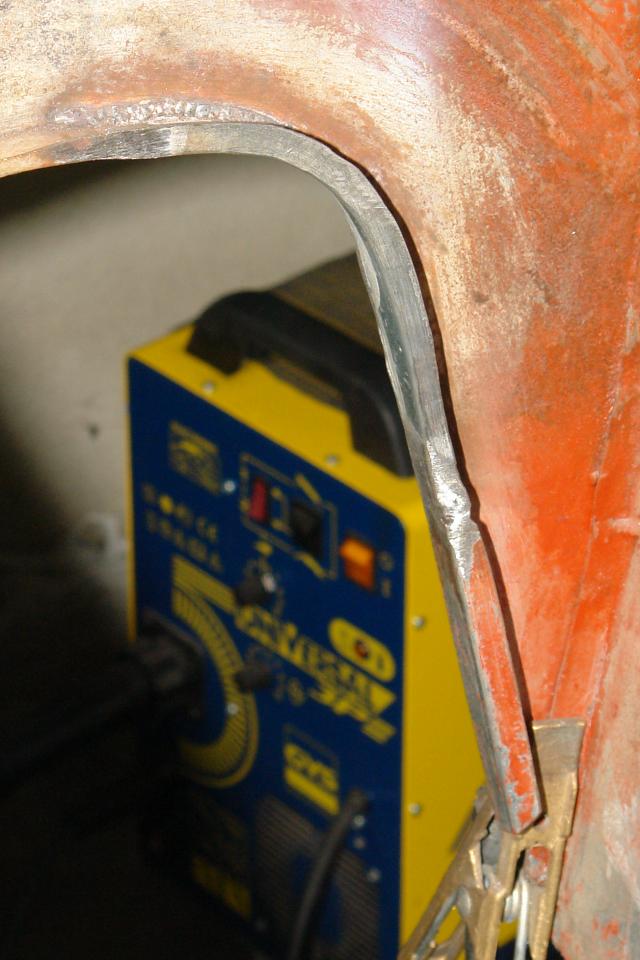

Oui... Neyod a bien vendu le produit ;-) C'est jaune et, finalement, c'est pas si loin de la coccinelle !!!

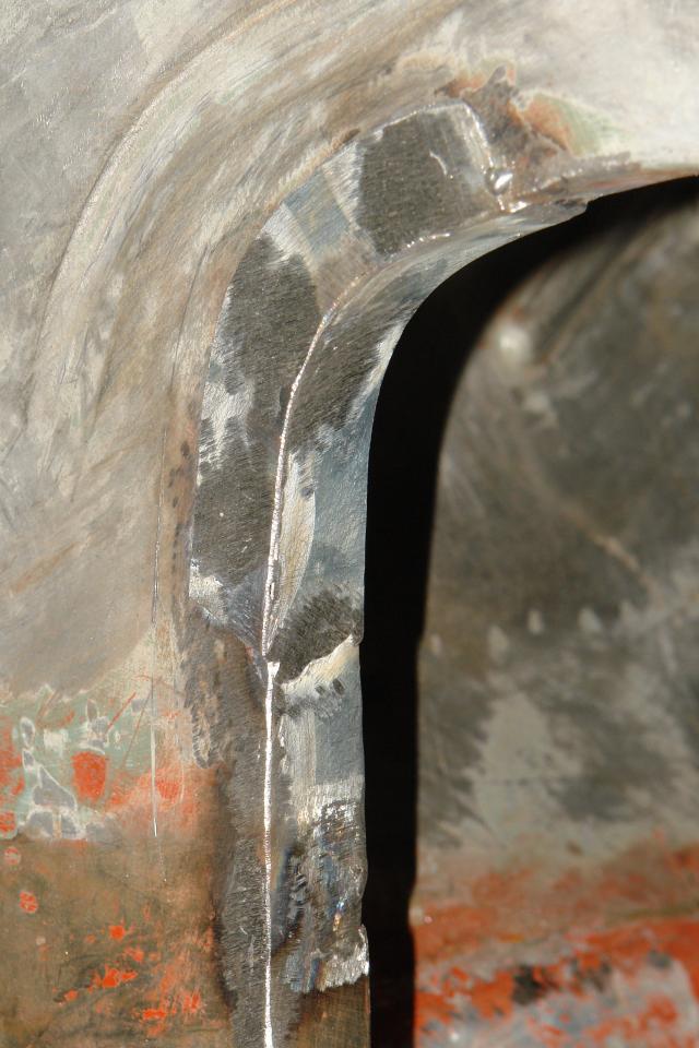

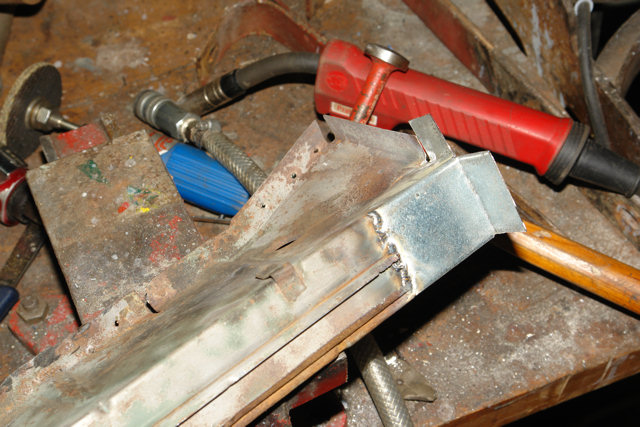

De mon côté, la tôle a sa forme, il ne reste plus qu'à la souder...

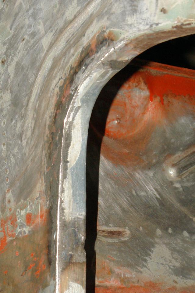

J'ai continué en soudant sur l'arête et, après un meulage tout doux, ça donne ça :
J'ai aussi fait attention aux intérieurs car se serait dommage de négliger ce genre de truc...
L'arc est terminé, mais il reste maintenant à lui ajouter le renfort nécessaire à la rigidité de l'ensemble. L'opération est la même que précédemment, c'est juste l'épaisseur de la tôle qui change !
C'est fait ! Reste à reproduire ça sur le côté gauche et ça devrait passer pas si mal !

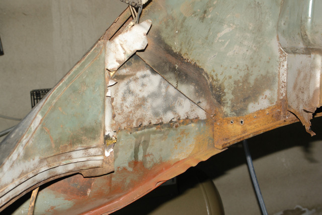

L'avant est maintenant reconstitué... une bonne chose !
On se tourne donc vers l'arrière pour constater que quand y en a plus, y en a encore... Cool !
Ou, pour le global :
Et le côté gauche est top également ;-)

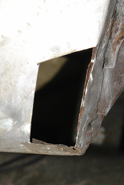

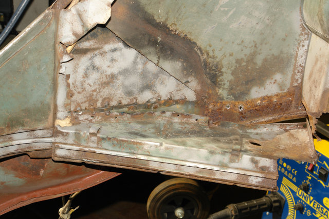

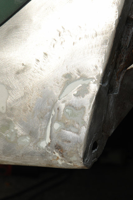

A mon avis, la mécanique a du subir quelques adaptations au fil du temps et la tôle gênait pour faire passer les chevaux... Du coup, on taille dans la bête, et, lorsque l'on veut réparer, c'est le suivant qui s'y colle. ça tombe bien, je commence juste à avoir l'habitude ;-)
Mais, justement, j'avais pas envie de m'y coller de suite, du coup, j'ai préféré rapiécer l'aile AR D qui en avait besoin !

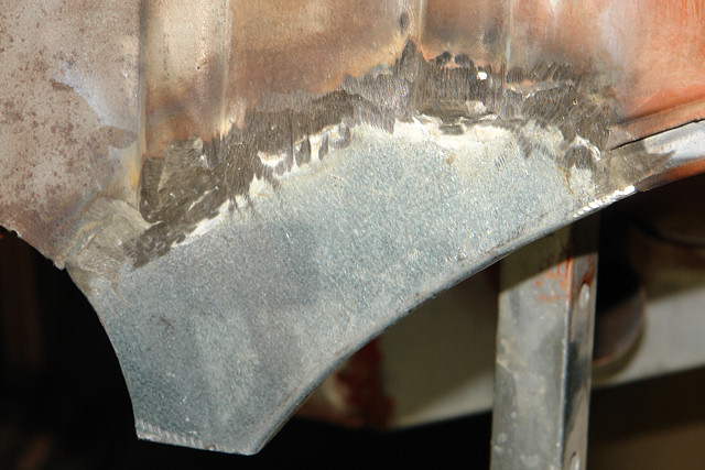

Une petite découpe régulière pour tailler dans le vif du sujet...
On positionne la remplaçante sur l'arrière, on trace...
Puis on découpe, on prépare et on soude !
Une fois meulé et fignolé un peu, ça prend une tournure plus rassurante !

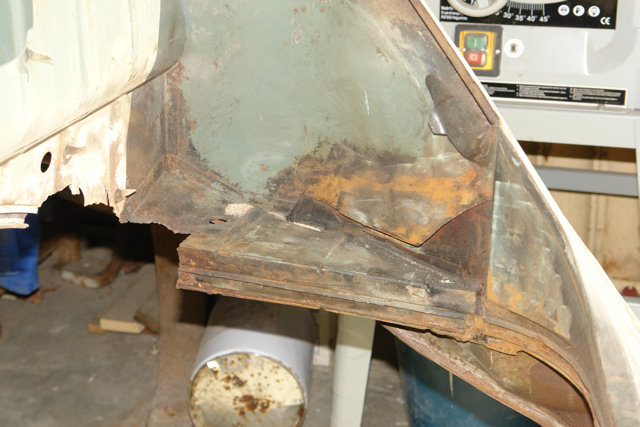

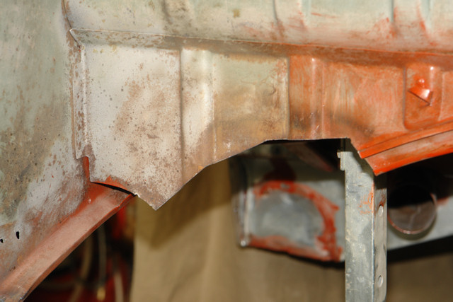

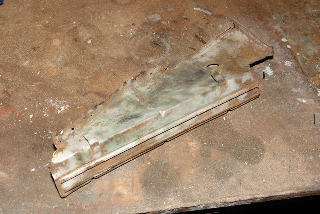

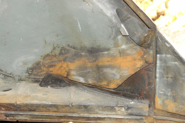

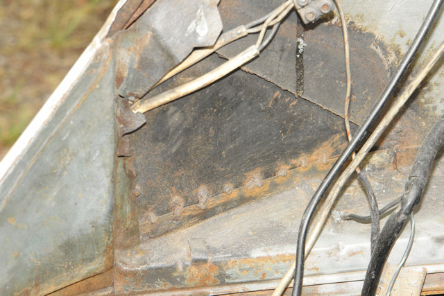

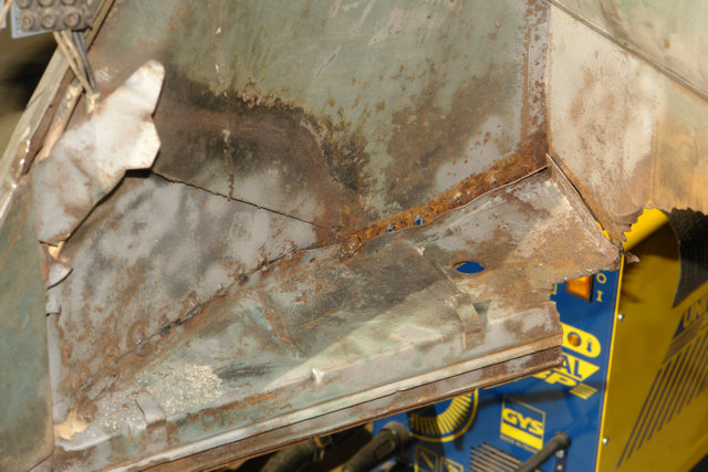

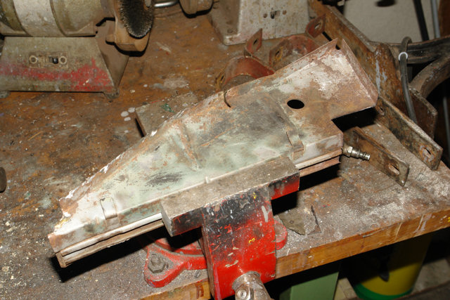

Pour tenter de reprendre l'arrière, j'ai commencé par déposer la tôle d'encadrement en dépointant par l'extérieur. De toute façon, je repointerai de la même manière...
Puis j'affaiblis les jolis points à la tronçonneuses avant de désolidariser au burin extra-plat.
Voilà, c'est tombé ! reste plus qu'à !!!
Les bords ont souffert de l'opération, mais c'est souvent une conséquence inévitable qui donne un peu de travail par la suite, rien de plus !

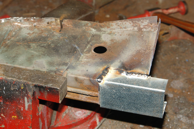

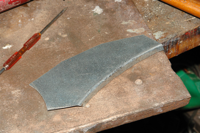

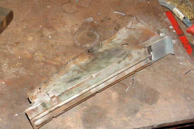

La pièce dans l'étau, je commence par redresser les bords et arêtes pour redonner un petit air de fête.
Ensuite, pour remplacer le morceau débité par le passé, je forme rapidement une petite tôle que je soude après avoir préalablement préparé l'endroit.
Il ne reste plus qu'à replier les bords pour rejoindre l'existant et l'on commence à reconnaître la pièce !
Après quelques retouches rapides diverses, je dispose d'une pièce prête à retrouver sa place... encore faudra t-il que cette dernière soit prête à son tour, mais j'y veillerai ;-) !

COCOX : ça tardera pas ! Ton poste te permettra de faire au moins aussi bien, mais il te faudra apprendre à le régler correctement puis à maîtriser la tôle fine.
Avec l'argon et le fil cuivré, le débit de gaz est, si mes souvenirs sont bons, à régler aux alentours de 10 - 12 litres (beaucoup moins (6 - 8)avec du fil au titane). Ensuite, il te faudra adopter l'intensité électrique en rapport de l'épaisseur de tôle (pas évident de le déterminer sans connaître le poste) et, enfin, adapter une vitesse de défilement du fil qui te permette d'obtenir une fusion correcte assortie d'un crépitement rapide et franc lors de la soudure.
Dans la mesure où l'intensité est correcte, si le crépitement est lent, alors augmente la vitesse de défilement. A l'inverse, si la soudure est boursouflée, nécessitant un long meulage, alors réduit la vitesse de défilement.
Si tu n'as jamais pratiqué ce genre de soudure, commence par quelques cordons sur du profilé, puis descend progressivement l'épaisseur de tôle en adaptant les réglages jusqu'à réaliser de jolis cordons sur de la 0.8. A ce moment, tu auras pris suffisamment confiance pour pointer et souder du bord à bord sur feuille neuve. Lorsque cela sera assimilé, alors prend la torche entre les dents et jette-toi sur la coccinelle sans pitié... non mais, de vous deux, c'est qui qui commande ?!?
ROMAINLETU : Le plus dur est incontestablement de parvenir à ajuster les deux tôles à souder le plus précisément possible et de les préparer pour qu'elles soient le plus propre possible ! Une fois que les plans de contacts sont appliqués correctement, la soudure est véritablement simplifiée. L'ennemi, c'est l'espace et la corrosion... Il doit y en avoir le moins possible entre les tôles à assembler !
Le pointage est à faire très progressivement, sous contrôle de l'écartement des tôles puisque la soudure 'tire'. Chaque point demande à être refroidi un minimum, et éventuellement détendu par planage, avant de passer au suivant.
Le meulage, quand à lui est juste affaire d'attention et de patience... et de résistance face à ces saloperies de limailles brulantes :-(

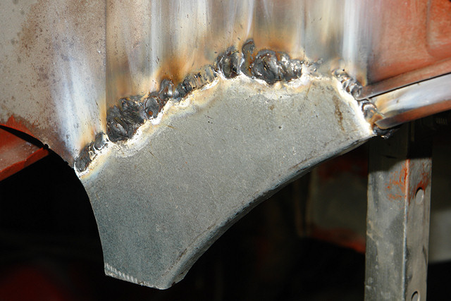

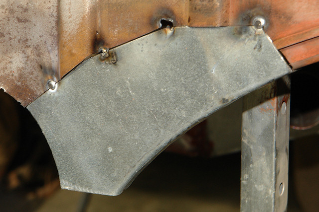

On y retourne !

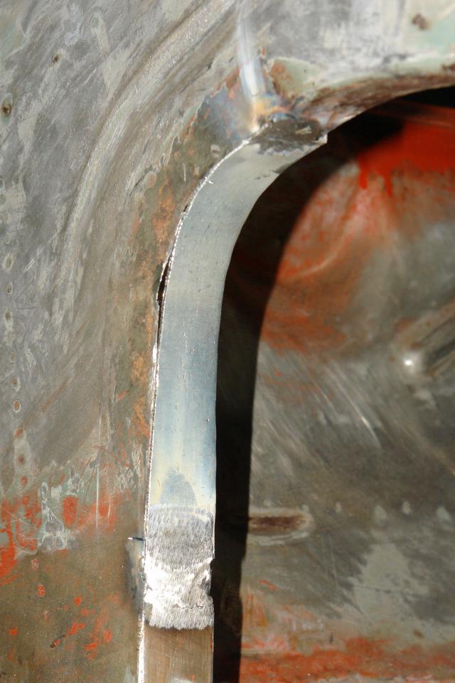

La tôle est prête, teste maintenant à préparer un support plus digne de l'accueillir.
Il me faudra découper l'aile sur la soudure précédente, supprimer la doublure ajoutée puis ressouder en bord à bord avant de planer le tout. C'est dommage, mais les personnes qui sont intervenues par le passé ne se seraient pas beaucoup plus ennuyées à procéder ainsi et auraient obtenu un bien meilleur résultat.

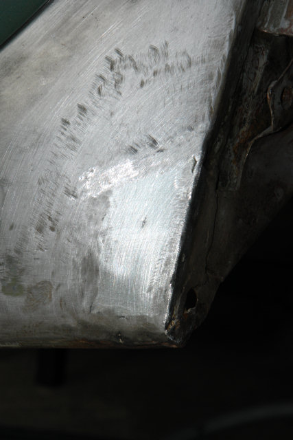

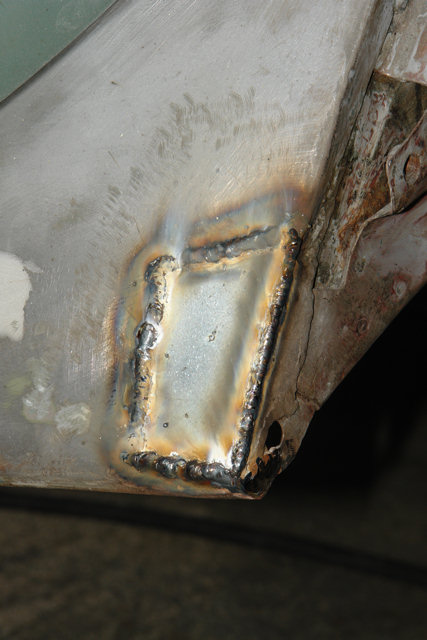

Bref... je commence par tailler plus proprement de façon à obtenir des lignes de soudures droites et une tôle un minimum saine...

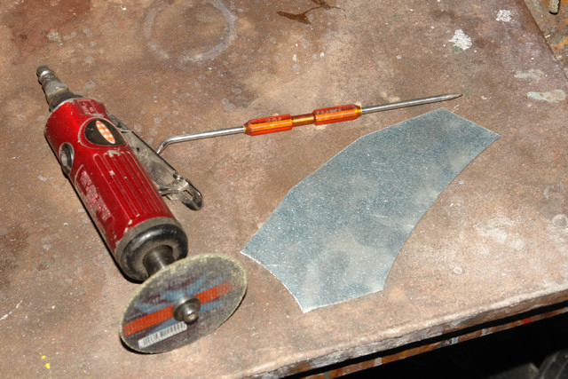

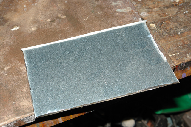

Puis je découpe un nouveau morceau dans la feuille d'acier qui commence à se faire bien maigre après toutes ces découpes ;-)
Un traçage rapide, une découpe à la tronçonneuse...
Puis je rabats le bord, ce qui est un peu délicat car le rabat est arrondi et à donc tendance à fortement cintrer la tôle. Pour contrer cela, il est important d'allonger le bord pour contrer l'effet... Rien de bien sorcier, mais il faut y penser !

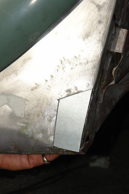

La pièce est prête, je présente et je pointe... Comme on peut le voir sur l'image, la tôle est fine et le métal a tendance à fuir devant la torche... la soudure sera délicate !!!
Et je n'ai pas été déçu ! Il a fallut pratiquer avec beaucoup de prudence mais c'est passé !
Et, pour finir, un bon meulage qui rend l'aspect plat recherché.
