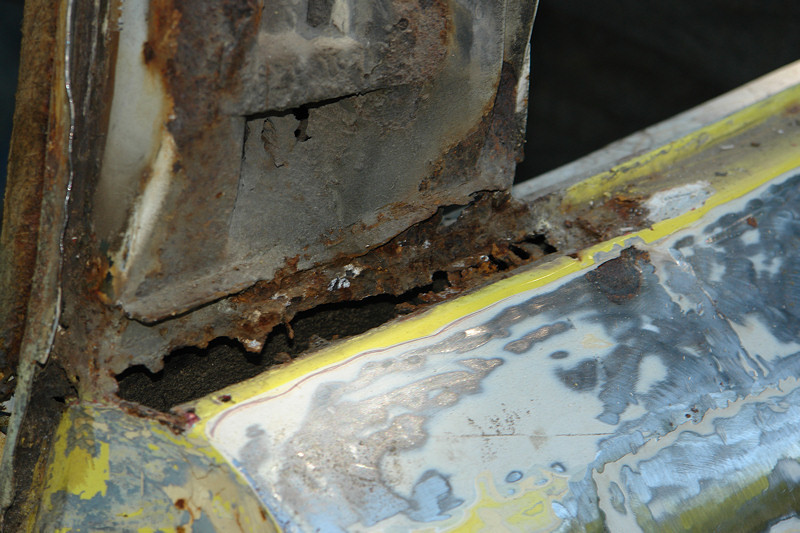

Pour ce qui est de la cousine, le démontage se poursuit et livre son lot d'horreur...
Décidément, Porsche n'a rien à envier à VW !!!

oui faut s'inscrire et on voit les degats dut a la rouille  Confused
mais voila un apercu de l'avancé

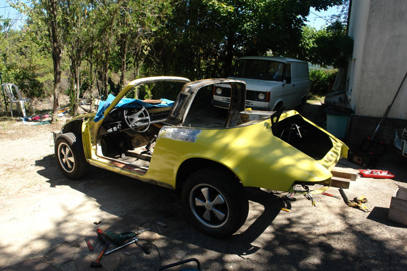

ça avance, la Porsche... on en est encore à l'étape des découvertes, mais ça avance ! ;-)

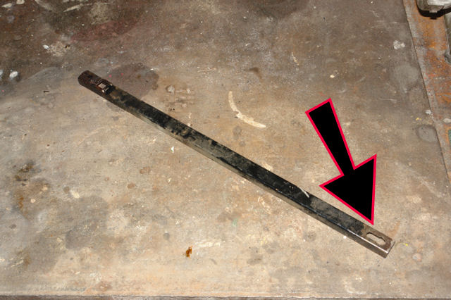

On commence par un échauffement avec le guide arrière auquel il manque l'entretoise de fixation. Cool... j'adore quand tout se présente bien Evil or Very Mad
On ressort la tôle, l'étau, le semi et, miracle, c'est réglé...

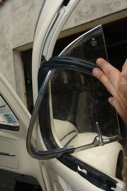

Sur la porte, on commence par emboiter le joint du déflécteur... un peu de produit à vitre pour lubrifier, et de la patience... Attention à bien caler le bas et ça se fait... c'est chiant, mais ça se fait !
Au cours de la pose de ce joint, on insère le déflecteur pour le fixer avant que le joint soit entièrement en place, car ce ne sera plus possible ensuite !

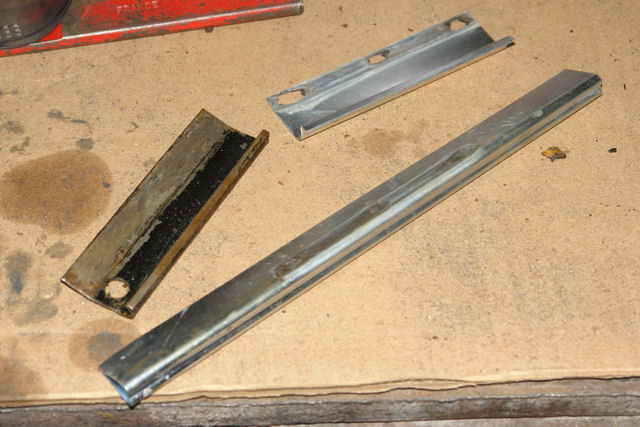

Ensuite, ça se corse... En effet, les pièces caoutchouc neuves ne valent pas mieux que les métalliques et il est souvent nécessaire de récupérer certaines parties des anciennes, comme, par exemple, la ligne d'aggraffes du lèche-vitre intérieur... Pensez-y : Au démontage, ne jetez rien !!! Evil or Very Mad

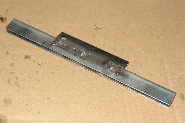

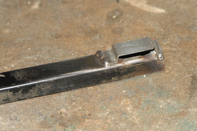

Autre exemple adorable : les sabots de fixation de vitre... Un vrai poème... Rien à voir avec l'original et inexploitables en l'état !!!
Il faut récupérer la glissière et resserrer généreusement la pince à l'étau !!!
Après ça, c'est correct et ça fonctionne... mais c'est quand même triste, non ?

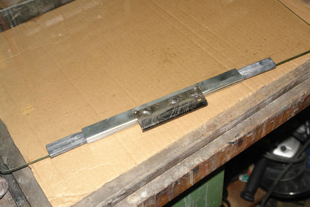

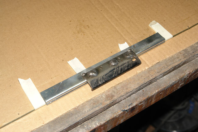

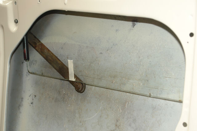

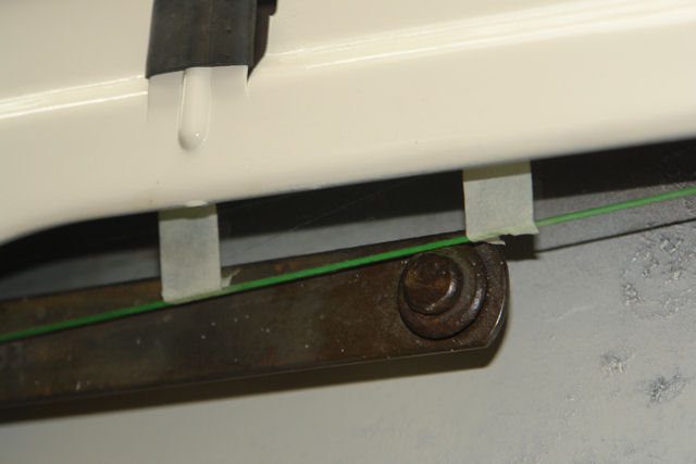

Pour reposer ce joli montage, il est impératif d'en définir la position sur la vitre avec précision. Pour ça, on remonte la vitre nue et le lève-vitre, puis on observe et on trace l'amplitude du mécanisme à l'aide de ruban adhésif.
La position basse :
puis la haute :
Et on re-démonte pour poser le sabot...

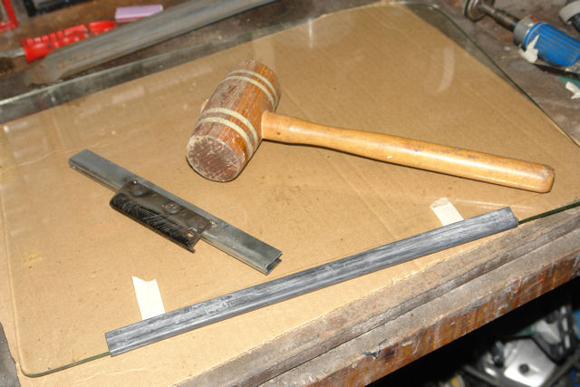

...et on se sert de nos deux marques pour positionner le sabot à blanc. Il ne reste plus qu'à marquer les extrémités et c'est parti pour le sertissage au maillet de bois...

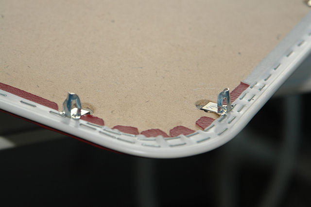

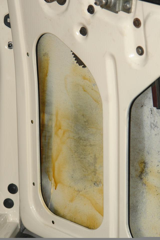

Il ne reste plus qu'à remonter définitivement et, une fois tout en place, juste avant de reposer l'habillage, on pense bien à... barbouiller de cire corps creux ! Et oui...
Les agrafes de l'habillage doivent être posées vers l'extérieur, le plus près possible du bord... C'est pas grand chose, mais l'info vaut tout de même ce qu'elle vaut !

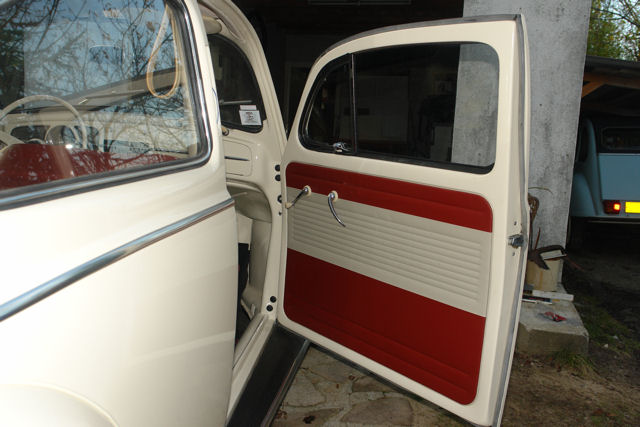

et voilà...
C'est fini !
Mon père emmènera bientôt ce montre de puissance (!) chez le mécanicien pour une bonne visite générale, puis ce sera au tour du contrôle technique... On vous tient au courant Smile

La Porsche a passé l'hiver sous une bache, perchée sur deux trétaux 'maison'.
Elle attend patiemment... la coquine ;-)
Pendant ce temps, mon père s'est occupé du moteur et tout y est passé... test de nouveaux pistons et cylindres (les originaux ont été finalement conservés), équilibrage du villebrequin et consorts, remontage et peinture.
Niveau carrosserie, je laisse le printemps la réchauffer un peu, histoire de ne pas avoir froid à mes papattes !!! Laughing
