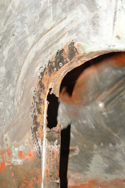

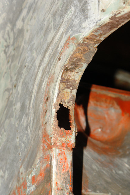

Sur la coccinelle, les passages arrondis de longerons avant sont renforcés mais, du coup, de l'eau trouve sa place entre les tôles et le résultat est assez édifiant !
Il n'y a pas trop le choix, il faut dépointer, découper et nettoyer, comme d'habitude !

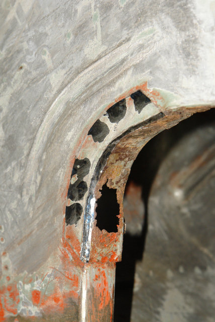

J'ai dépointé à la meule car la tôle n'est plus récupérable... du coup, c'est tout de suite facile ;-)
Quelques coups de burin extra plat et la balle est extraite !!!

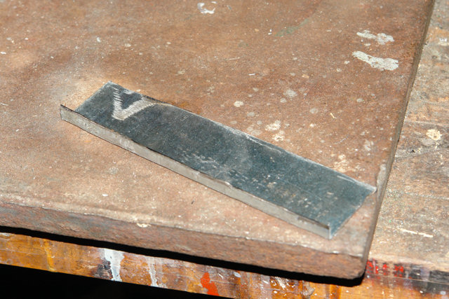

On y est ! Je commence par plier une cornière aux dimension...

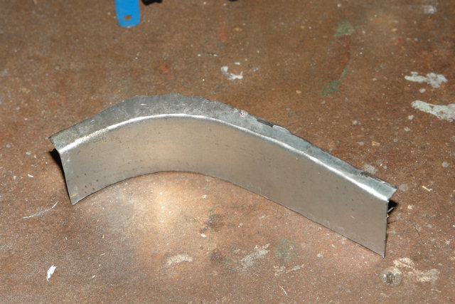

Seulement voilà, cette cornière doit être arrondit pour épouser la forme de ce longeron bien étrange !
Heureusement, il existe une technique très simple pour parvenir à ça : l'allongement !

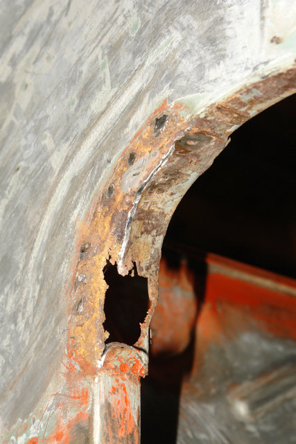

Il suffit de marteler le bord pour l'écraser progressivement, et l'allongement provoquer force la cornière à s'arrondir... Simple, non ? Du coup, en y allant tranquillement, on parvient très facilement à obtenir une pièce qui épouse le profile. Sur la photo suivante, l'allongement est très visible sur le bord.
La suite, c'est la soudure ;-)
