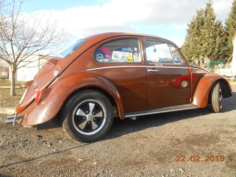

Donc on dit une cox assez saine en carrosserie ( longerons et passages de roues ) , un 1600 (carbu )d'origine , quitte à pouvoir le booster par la suite , et pour un usage route/autoroute , une boite 8X33 serait l'idéal .
Reste à voir aussi le style que tu veux , les 1200/1300 sont différentes des 1302/1303 , ces dernières sont plus adaptées niveau technique surtout au niveau trains roulants ( suspension mac pherson et cardans à l'AR ).

une 1200 quasi stock au niveau du look , sauf les jantes
http://originalbug.leforum.eu/t1184-La-1200-de-coccyx.htm?start=30
une 1300 idem
http://originalbug.leforum.eu/t5-1300-de-1971.htm?start=30
une 1200 old school Mr. Green
une 1302
http://originalbug.leforum.eu/t531-Ma-1302-de-72.htm
une 1303
http://originalbug.leforum.eu/t82-ma-1303.htm
après tu peux partir sur différents look,, mais tout n'est pas forcement compatible au niveau de l'esthétique... Neutral

La marron elle claque bien. C'est ce style que me plait bien.

qu'est ce que tu entends par " un peu faible" ? Laughing Sur la mienne ( la marron) j'ai environ 110ch pour 850kg... Okay Dans les exemples cités , je parle des différents modèles de caisse ( capot , ailes , pare chocs différents ) , après , on met ce que l'on veut en moteur...
