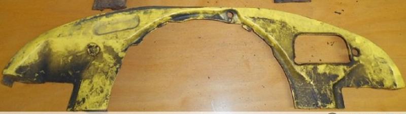

tu peux avoir cette tôle
elle se place derrière la turbine , entre le moteur et la cloison pare feu; tu as l'ouverture rectangulaire qui sert pour passer l'écope du radiateur d'huile ...
A l'avant , le trou de fixation sert pour une petite tôle qui vient en fait recouvrir l'écrou de la poulie ... franchement , sauf pour faire une resto "sortie d'usine" , c'est pas indispensable ! Wink

C'est bien ça , pour la tôle 1

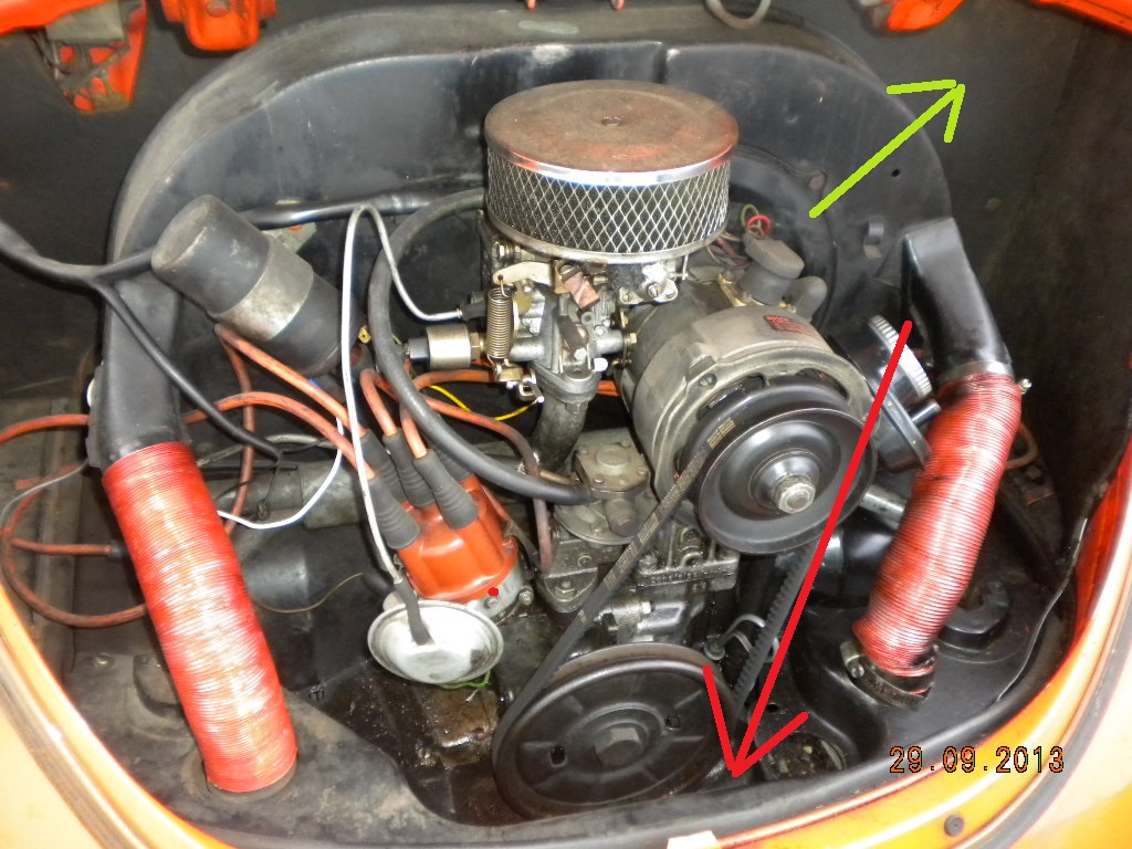

Le lien 2 indique la tôle qui se trouve sous la poulie de vilebrequin (flèche rouge sur la photo ), elle est utile car elle empeche la chaleur de l'échappement de remonter .

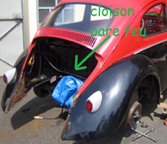

La cloison pare feu , c'est la partie de la caisse qui sépare le compartiment moteur ( flêche verte) , par contre , tu n'as peut être pas l'isolant qui est fixé dessus...
L'écope dont je parle se trouve sur la turbine , derrière , au niveau du radiateur d'huile ...
Par contre , si tu cherches les tôles en occasion , j'en ai quelques unes... Okay

La cloison elle même fait partie de la caisse , elle ne se démonte pas ! ( ou alors à coup de meuleuse ... Laughing )

Ensuite j'ai fait quelques photo de ma compartiment moteur... simplement parceque je n'arrive pas à déterminer si j'ai cette plaque ou non... Tu peux me donner ton avis?
Merci
Sur ces photos il manque le joint situé entre la caisse et le moteur (coupé par l'ancien proprio).. au fait comment fait on pour le changer...?
Concernant la plaque situé sous la poulie, je pensais bien l'avoir... quand penses tu?

OU bien alors (car je continue à chercher sur le net des infos) c'est peut etre juste c'est deux petites plaques (en contour rouges sur la photo) qu'il me manque?

pas facile à voir , tu passes ta main derrière la turbine , contre la cloison , et tu verras si tu as la tôle ou l'isolant , d'origine c'est une sorte de carton goudronné... ça se fixe grâce à des languettes qui sont incluses sur la cloison , mais pour ça il faudra tomber le moteur Rolling Eyes
Le joint de tour moteur se monte moteur en place , tu commences par le fond , derrière la turbine et tu fais le tour complet .
la tôle sous la poulie , c'est bon , sur les pipes d'échappement il y a des petites toles aussi ...
