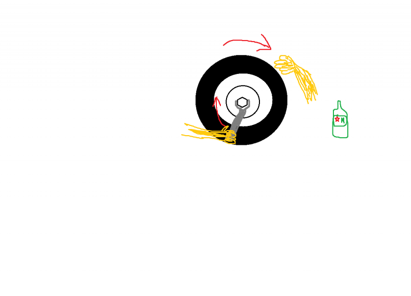

1) tu prends une bière
tu lèves l'avant de la cox , perso , j'utilise un cric roulant placé sous le train avant.
Tu regarde à ce moment s'il y a du jeu au niveau des roulements , vérifie tant que tu y es l'état des rotules...( qui doivent etre neuves , je suppose )
Tu as un écrou central , bloqué par une vis 6 pans , tu desserres cette vis , tu resserres l'écrou central en faisant tourner la roue , il ne faut pas qu'il y ai une résistance !!! Puis tu resserres la vis 6 pans et recontrole .
ATTENTION ! Laughing tu as eu peur ? Coté gauche , le pas de vis de l'écrou central est inversé , tu tournes dans le sens INVERSE des aiguilles d'une Rolex pour serrer .
Ah oui , n'oublie pas de reposer la cox au sol avant de faire un essai Mort de Rire

Pour le contrôle, je serre l'écrou du tambour en le tenant dans ma clé et en faisant tourner la roue que je n'ai pas démontée?... je pige que dalle! Sad

oui , c'est à peu près ça : une fois les roues en l'air , tu contrôles d'abord s'il y a du jeu , puis tu resserres le roulement -c'est à dire l'écrou central- tout en faisant tourner la roue pour vérifier de ne pas trop serrer . Il ne faut pas que ça force !

Bravo pour le dessin, j'apprécie! Okay
Et la bouteille, c'est quoi? De l'huile ou bien une bière?
donc ta théorie signifie que si le roulement est nase, avec jeu, je peu rectifier en serrant? Vraiment économique en sous et en énergie ce principe Smile . Mais mes vieux neurones ont -il- bien compris?

si le jeu est mineur , ça rattrapera l'usure , sinon il faudra passer par la case "changer le roulement" . C'est pour ça qu'il faut bien vérifier que ça ne force pas quand tu fais tourner la roue , s'il n'y a plus de jeu , c'est bon , sinon , on change le roulement .C'est à peine plus long que de resserrer , rien de compliqué Okay
