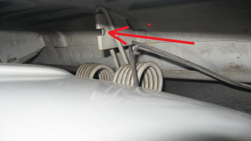

Bonjour à tous,
je vous sollicite à nouveau concernant ma 1303.
Je souhaite remettre en place le ressort  du capeau moteur.. mais je ne sais pas comment je dois le fixer/placer/disposer.. si quelqu'un avait une pjoto ou deux pour me faire comprendre comment il va..
Merci et Bon Week End
K.

salut
tu mets en place la partie coté caisse , puis avec précaution et une bonne paire de pince , les 2 fixations dans le capot. ATTENTION les doigts ! Crying or Very sad Je sais qu'il faut jouer avec la position du capot pour que ce soit plus facile , mais c'est pas forcement une partie de plaisir ! Bon courage !

Merci.
Par contre moi j'ai une partie en plus du côté du capeau.. c'est pour rallonger le ressort?
Et côté caisse: le bout se mets dans la gorge au millieu du support?
Si tu avais une autre photo...
merci en tout cas!
MessagePosté le: Jeu 30 Avr - 19:08 (2015)    Sujet du message: Capot moteur et ressort Répondre en citant
sur cette photo , il faut bien mettre le ressort là où est la fleche , pas comme sur la photo.
Il y a aussi une autre méthode , tu mets le ressort sur le capot démonté , puis tu remontes le capot , y'a moins de risque avec le ressort...
Qu'est ce que tu as de plus sur ton capot ?

Merci, c'est ce qu'il me manqué...
Sur le ressort j'ai cette partie basse sur la photo.. une piece en plus...
http://blog.flat4ever.com/uploads/c/coxipette/9325.jpg
MessagePosté le: Jeu 30 Avr - 20:10 (2015)    Sujet du message: Capot moteur et ressort Répondre en citant
je vois , c'est un autre modèle de ressort , mais ça ne change rien , c'est la meme fixation Okay
