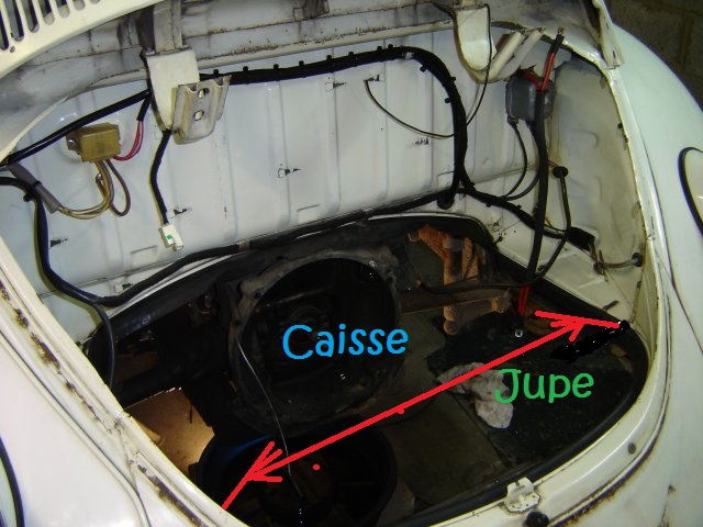

salut a tous,
Voila j'ai le profilé metallique la ou l on met le joint moteur qui est completement tordu! es ce que l'on peut le trouvé en neuf? j ai regardé sur le net mais j ai rien trouvé!!!
merci
MessagePosté le: Sam 5 Juil - 09:42 (2014)    Sujet du message: Publicité
MessagePosté le: Sam 5 Juil - 10:46 (2014)    Sujet du message: profilé joint compartiment moteur Répondre en citant
salut
tout dépend de ce que tu veux , il y a une partie qui est en fait sur la jupe , le reste fait partie de la caisse elle même ...
Par contre , si c'est simplement tordu , essaye de redresser le profilé , avec un tournevis plat et une pince , ça doit être faisable ... Tu as une photo pour voir l'état ?
fred76570
Inscrit le: 05 Mai 2012
Messages: 75
MessagePosté le: Sam 5 Juil - 15:32 (2014)    Sujet du message: profilé joint compartiment moteur Répondre en citant
en faite c'est la tole du coté du compartiment moteur qui est tordu, je restaure la caisse donc j en profite pour dépointer cette piece , la redresser mais ce profilé me gene pour reformer le pli donc je dois le virer, et en plus il est tordu de partout...  c'est pour ca que je cherchais ca en neuf pour faire quelque chose de propre..
MessagePosté le: Sam 5 Juil - 20:54 (2014)    Sujet du message: profilé joint compartiment moteur Répondre en citant
déjà , on trouve les 2 côtés
Arrow http://www.mecatechnic.com/Jupes-arriere~Pieces-pour-Cox--derives~Carrosser…
ça peut t'aider... Wink
On trouve aussi la cloison arrière , mais je ne suis pas sûr que ça comprend le profilé...
Arrow http://www.mecatechnic.com/photos/VT16704.jpg
appelle le fournisseur , on sait jamais ...
