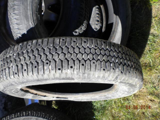

sinon , j'ai des pneus en 145 si ça te dit... et d'époque , en plus , terriblement vintage! Mr. Green

Sympa tes pneus waazzaaa Mr. Green Mr. Green Tu laisse a quel prix Mort de Rire

Je considère ta proposition photographique Mort de Rire Mort de Rire ... C'est pour monter sur un clou tes  vieux trucs édentés?
