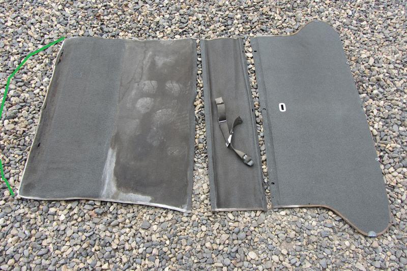

voilà ce que j'avais
la partie à droite (qu'on va appeler P1) est fixée derrière le dossier du siège AR
la partie centrale également, au niveau bas
la partie gauche (P3) était fixée sous la lunette AR et reposait sur la tôle de fond de coffre
dans mon kit moquette seule la partie P3 est fournie et elle est plus grande (arrondi vert). Elle se fixe sous la lunette AR mais il faut la retirer pour passer sous le joint. Je pense plutôt la coller et conserver la barre de fixation juste en dessous.
Comment tout se système s'articule ???

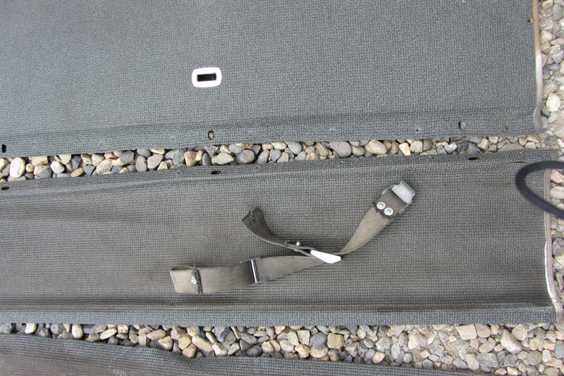

A quoi sert ce morceau de sangle (incomplet) que j'ai ?

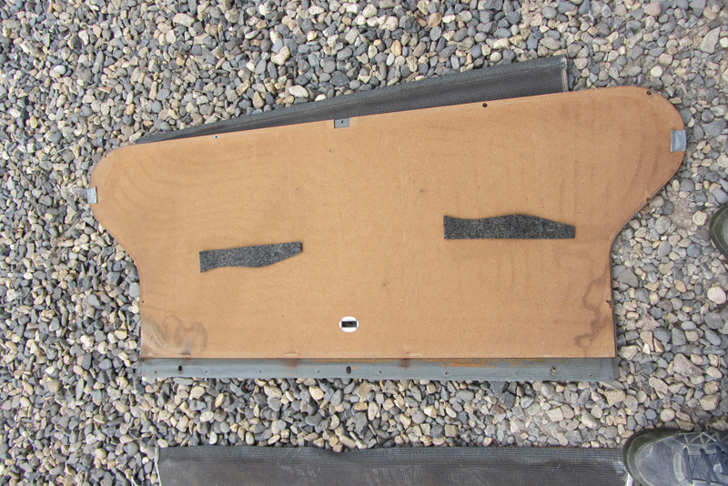

Derrière la partie P1 j'ai ca, ca sert à quoi ?
toute aide est bienvenue car je n'ose pas attaquer la pose de la moquette sans savoir comment ca va fonctionner.
Merci

Ta partie P2 est plus courte que la mienne.
La partie P3 est donc la moquette de fond de coffre, qui remonte jusqu'en dessous de la lunette arrière.
Selon les modèles, c'est soit la moquette, soit le  ciel de toit qui va sous la lunette, sur la partie arrondie.
Sur la mienne, c'est la moquette. Il faut bien faire épouser la moquette à la forme du fond de coffre. Il faut bien former le rebord sous l'arrondi.
Pour la sangle, une partie est fixée avec la barre noire sur le dossier, et le crochet vient se mettre sur la barre qui est soudée sur le plancher du coffre, à raz du dossier.
J'ai pas trop le temps aujourd'hui, je te ferai d'autres photos demain.
