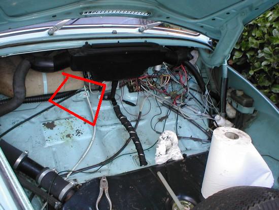

est ce que quelqu'un pourrait me faire une photo du cheminement du cable d'ouverture de capot dans le coffre avant ? comment est -il fixé après la boite à gants ? merci

je te mets une photo prise sur le net , vu que pour moi c'est pas pareil...
le câble est fixé à côté de la commande d'ouverture , il doit avoir une patte sertie, et passe le long du réservoir ...

justement c'est la partie que j'ai entourée en rouge qui m'intéresse plus particulièrement... je pense qu'il me manque quelque chose. Si quelqu'un a un gros plan

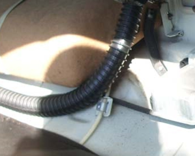

voilà une autre vue... il n'y a rien de spécial , juste une petite équerre où se fixe le câble; si tu n'as pas ce point de fixation , tu peux en refaire un , sinon , il te manque peut être la fixation sur la gaine du câble ?

c'est ca que je n'ai pas... maintenant je comprends mieux pourquoi ma fermeture bloque Bannir
