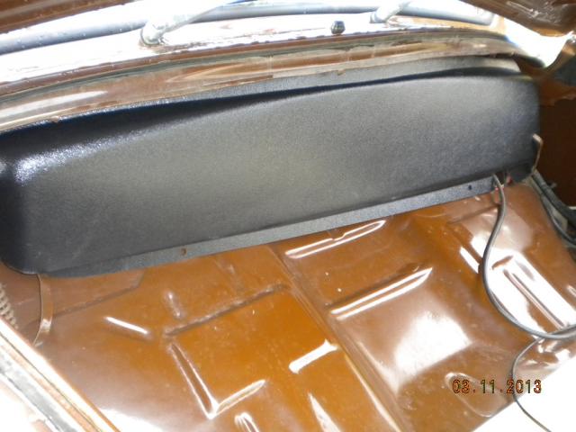

Comme dit dans mon post j'avais un vieux cache faisceau éléctrique bricolé par l'ancien propriétaire : en gros un cache d'un shop (comme celui ci dessous) découpé à la tronçonneuse pour faire passer le boitier de répartition d'air...
Ce dernier était juste posé comme ca contre le faisceau...
un peu comme wazaaaaaaaaaaaaaaaaa

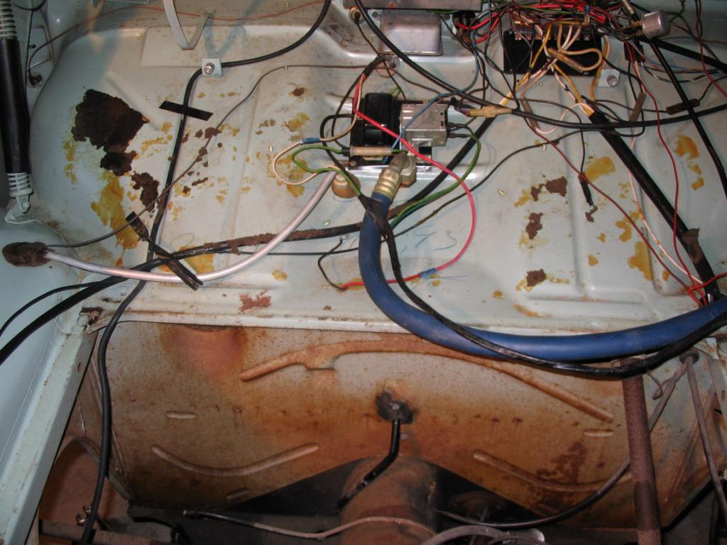

Je me suis donc penché sur la question et rapidement je me suis dit qu'il devait bien y avoir des pattes pour fixe le bousin...

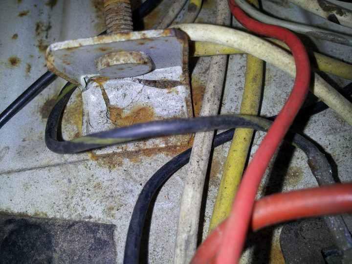

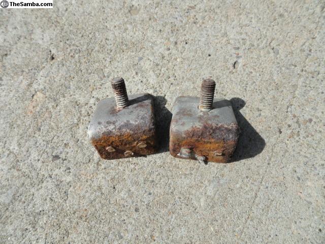

Après quelques recherches sur le net voilà les fameuses pattes à fabriquer
et voilà un peu près où elles doivent se trouver
ensuite plus qu'à acheter ca dans tout bon shop du coin
et pour moi un nouveau cache avec la découpe déjà faite...
et voilà.... maintenant si vous voulez passer à l'action vous savez comment faire  Mr. Green Okay

perso , je prendrais des écrous papillon , facile à trouver et bien pratique... Wink pour les équerres , je sais que j'ai déjà eu sur une des cox , après , pourquoi elle n'y sont pas ... Question
MessagePosté le: Lun 17 Fév - 18:34 (2014)    Sujet du message: Installation du cache faisceau electrique Répondre en citant
ouais je ne sais pas non plus, faut voir les écrous papillon j'y ai pensé mais pas sur que ca passe avec la partie bombée du dessus.
