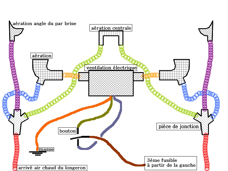

Quelqu'un pourrait il me donner les branchements des conduits d'air dans le coffre avant ? Y'a des raccords trois voies de chaque côté et le bloc central. Mais comment tout cela est il relie ???? Merci

j'ai trouvé ça si ça peut t'aider...
tu dois avoir des différences , mais on sait jamais... Wink
MessagePosté le: Sam 15 Fév - 23:56 (2014)    Sujet du message: ventilation air Répondre en citant
Oui c'est exactement ça waaazzzaaa  Okay

je précise que le dessin n'est pas de moi... Embarassed
