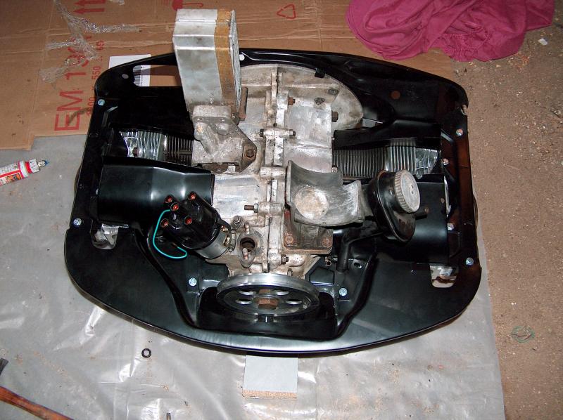

je me demande si l'on peut percer la tôle devant la turbine au niveau de la bobine par exemple ou s'il y a quelque chose derrière ????

Au niveau de la bobine , tu as "juste" le radiateur d'huile... Shocked tu comptes environ 25cm de haut en partant du dessus du bloc . Si c'est pour fixer quelque chose sur la turbine , à la rigueur tu peux percer la tôle sans aller trop loin , et donc sans mettre des vis trop longues , il n'y a pas beaucoup de marge ... Confused
Sur un 1600 , le principe est le même , mais le radiateur est plus large , et la turbine a un décrochement prévu pour ( qui empêche aussi d'accéder au boulon de fixation moteur... Mad )
MessagePosté le: Ven 14 Fév - 14:33 (2014)    Sujet du message: Question conne sur la turbine Répondre en citant
ah oui effectivement merci Wazaaa pour cette belle démonstration en image. Okay
