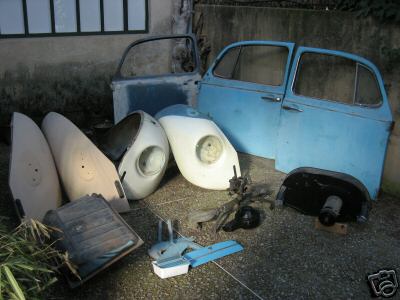

Surf sur ebay
et je remporte l'enchère

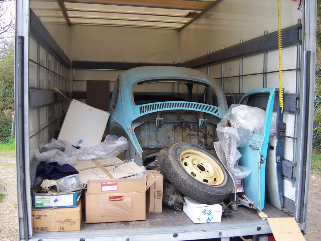

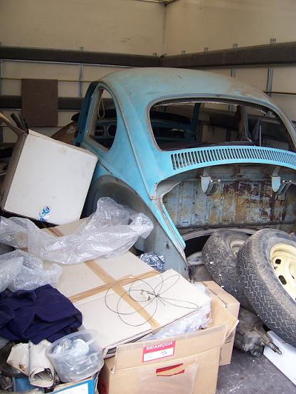

Location d'un camion et on part tous les 2, aller retour sur Avignon
Nous arrivons tant bien que mal a rentrer le camion chez mon oncle, passage dans un petit chemin très étroit  pas de protection sur le cote gauche du chemin avec une descente directe 60 m....
  pas à l'aise au volant mais bon, il faut descendre pas le choix, l'embrayage a souffert comme pas possible, obligé de passer plusieurs coups de compresseur d'air pour dégager l'odeur de surchauffe
Nous avons laissé le capot ouvert toute la nuit car le lendemain il fallait le ramener
  et le matin rebelote coup de compresseur l'odeur était toujours là....
En ramenant le camion, inspection avec le gars de la location et je décide de l’emmener à l’arrière pour   lui montrer un problème sur les lumières.....
 et ouf il valide le retour, mon oncle faisait le guet devant au cas ou....

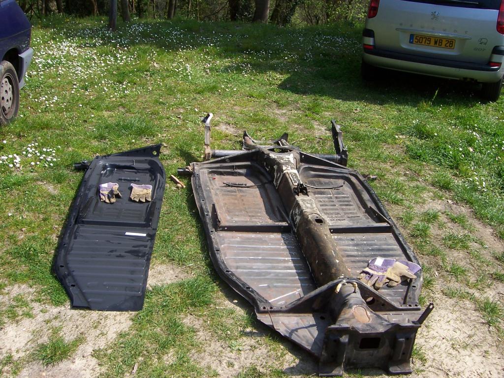

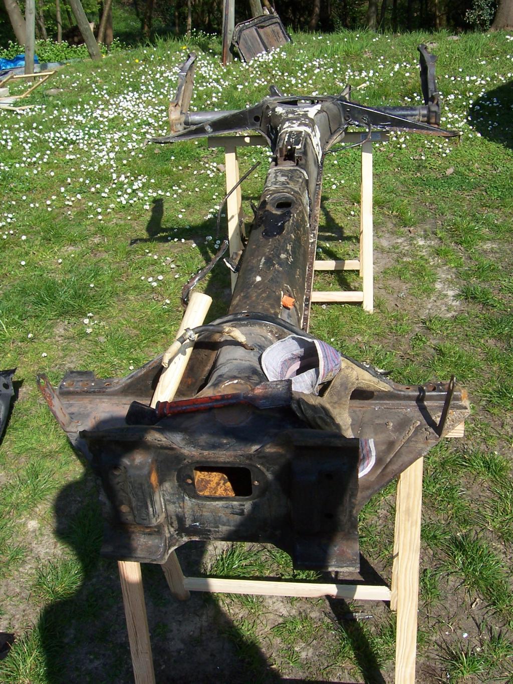

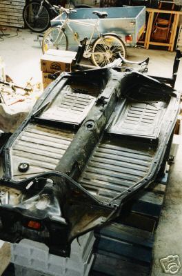

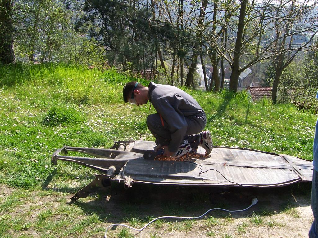

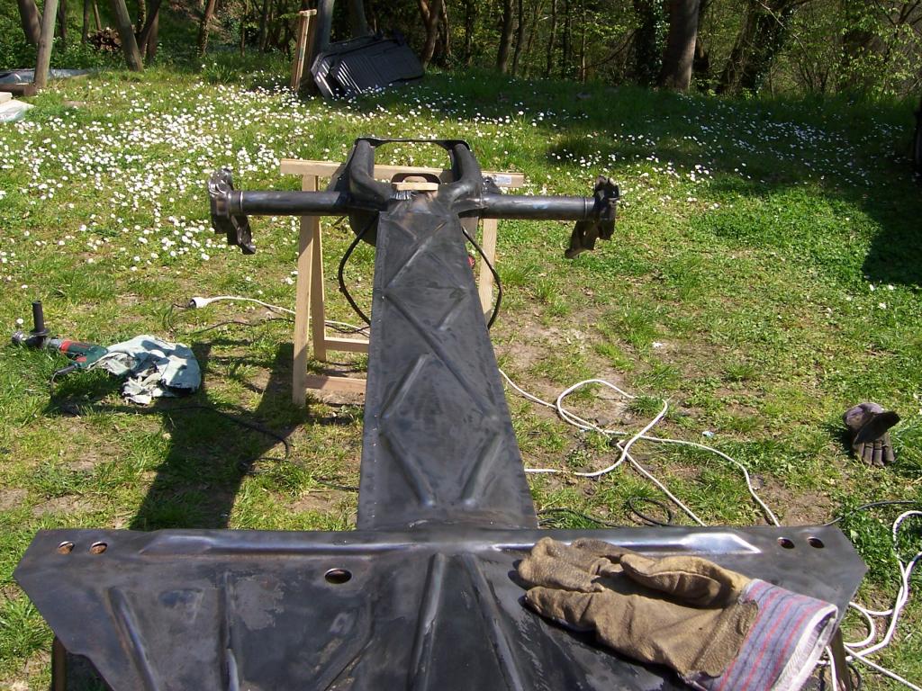

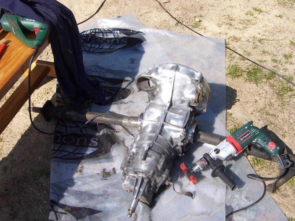

La première étape fut le chassis avec changement des planchers, bon ben il faut découper...

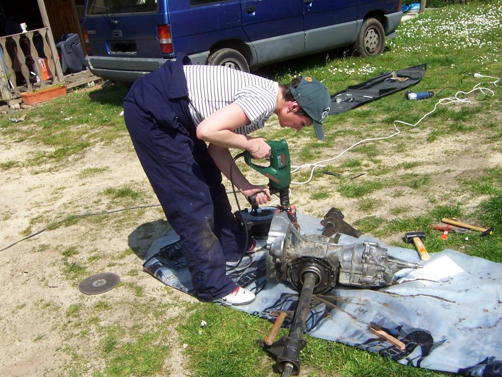

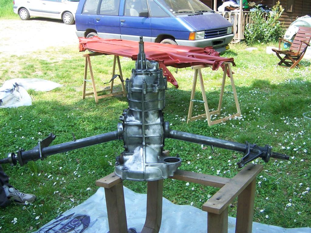

Et pendant ce temps, gros gros nettoyage de la boîte ......allez Miss à toi de jouer
Ca commence à briller.....
Fin de journée......

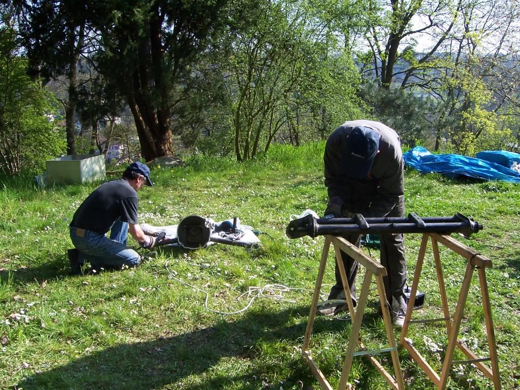

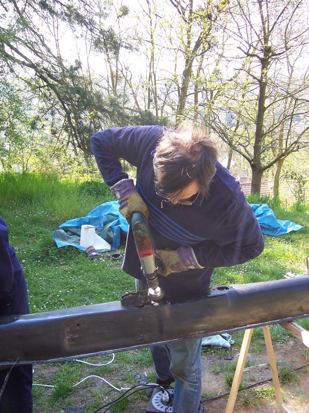

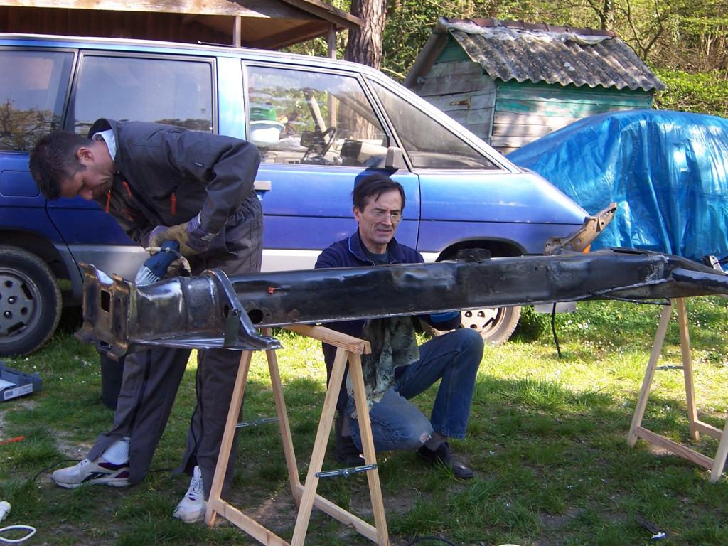

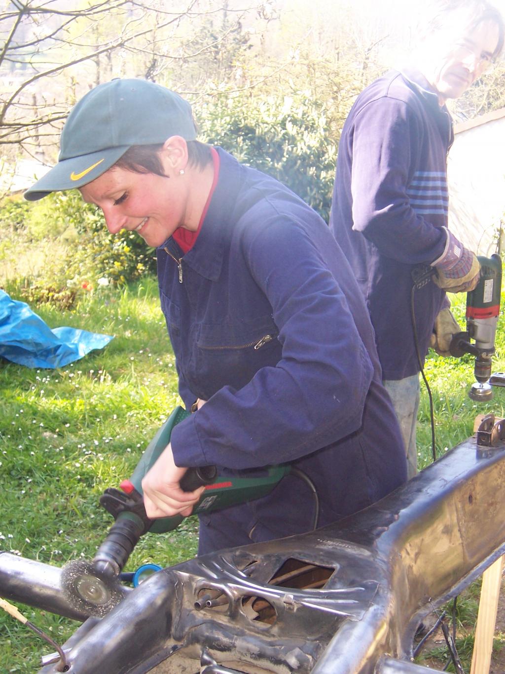

Le lendemain, on continue nettoyage de la poutre et de la boite, allez hop c'est reparti
Et avec le sourire.....
Allez tonton, on frotte.....
Voila le resultat....

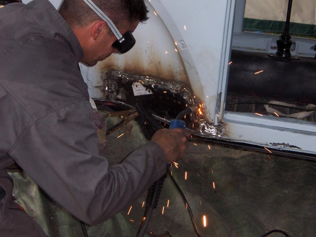

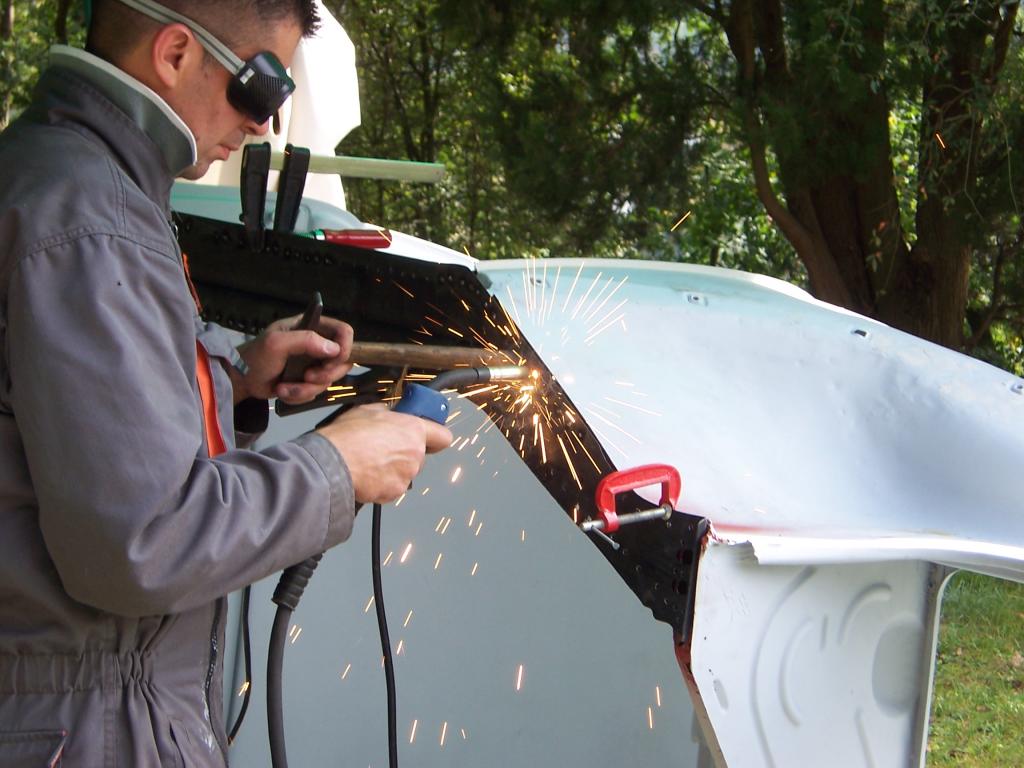

Maintenant il faut passer aux soudures.....eu j'en ai jamais fait....
On se décaille et en plus à l'arc....

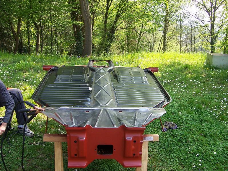

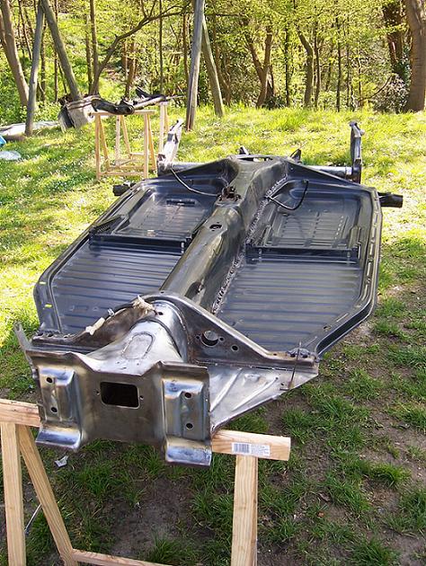

Résultat avec les planchers remontés
Mise en appret

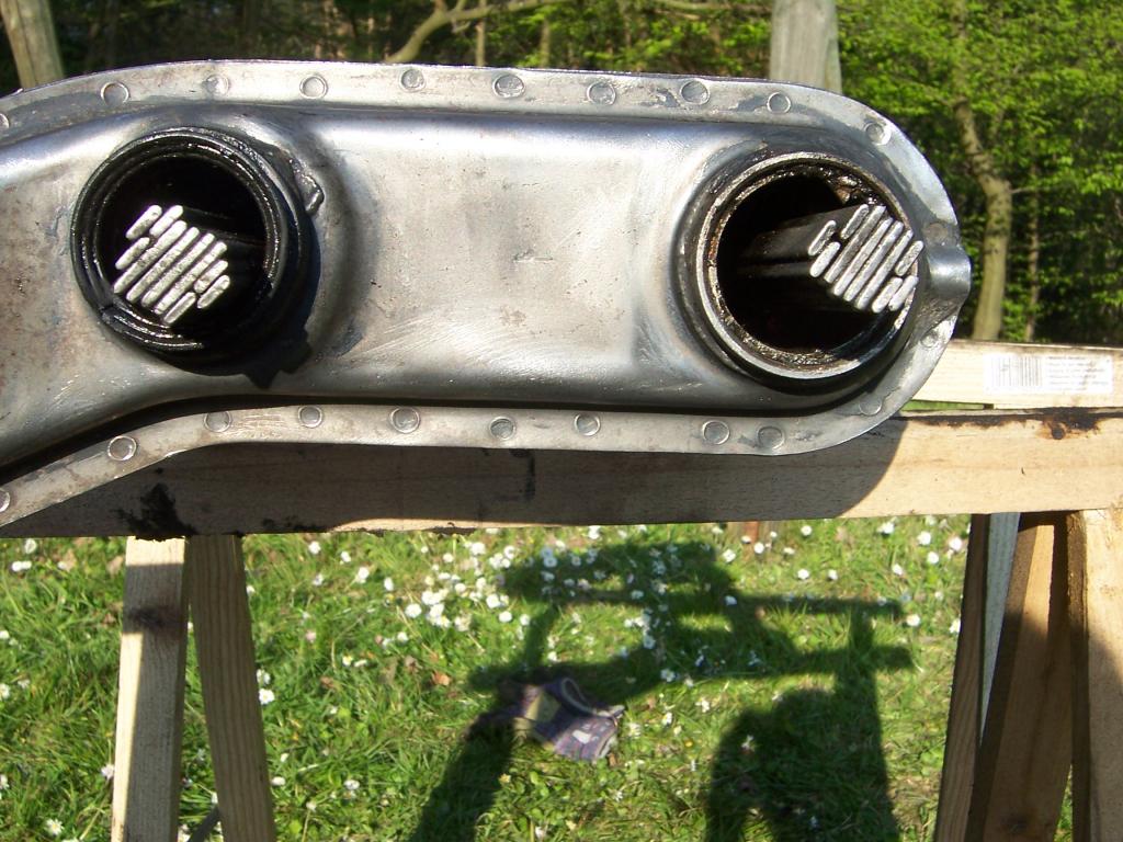

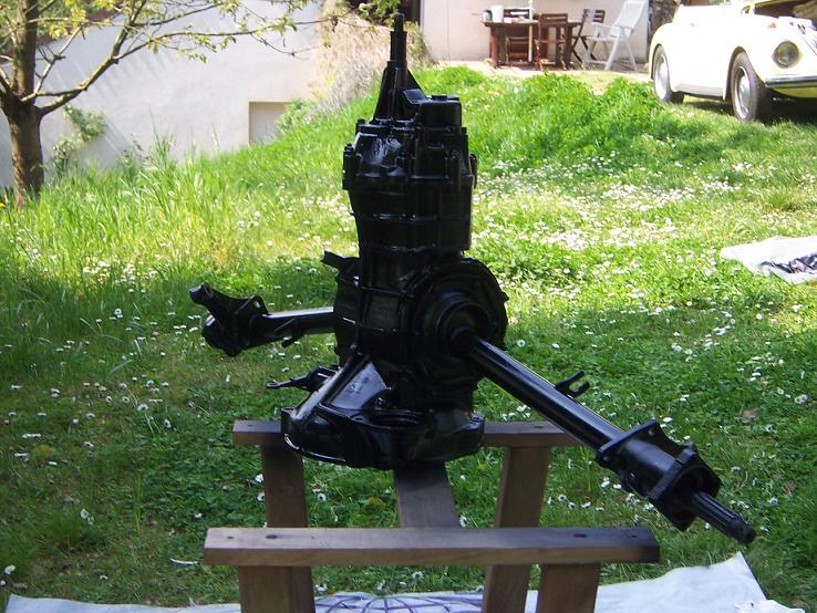

On continue le nettoyage de la boite et du train avant
Tout propre

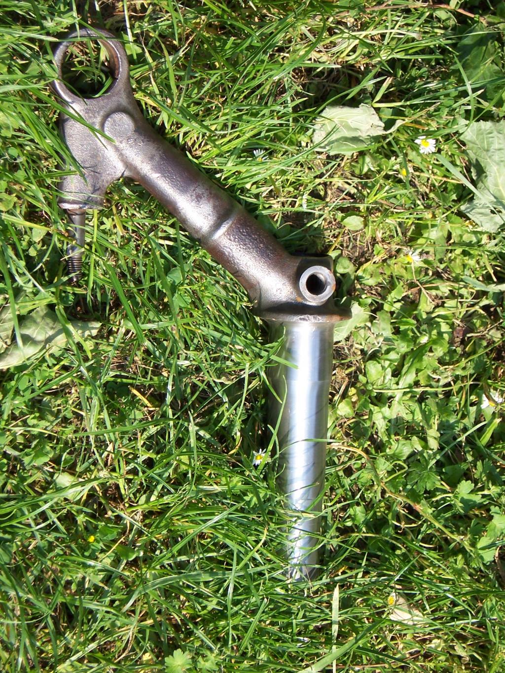

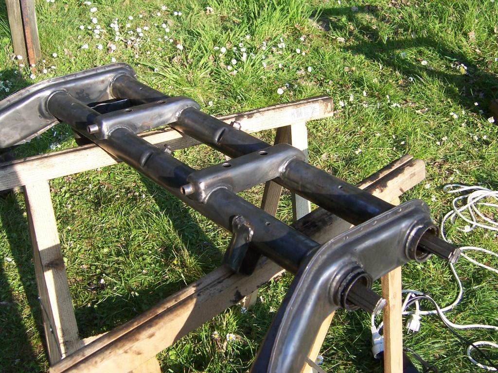

Sur cette photo vous voyez les lames du train avant, l'ancien proprio avait tout démonté....
  pour les remonter pas facile du tout car elles doivent traverser le train dans une certaine position, et il y 2 détrompeurs dans le train....on a du mettre plus de 2 heures pour les replacer...
Les voici donc en place

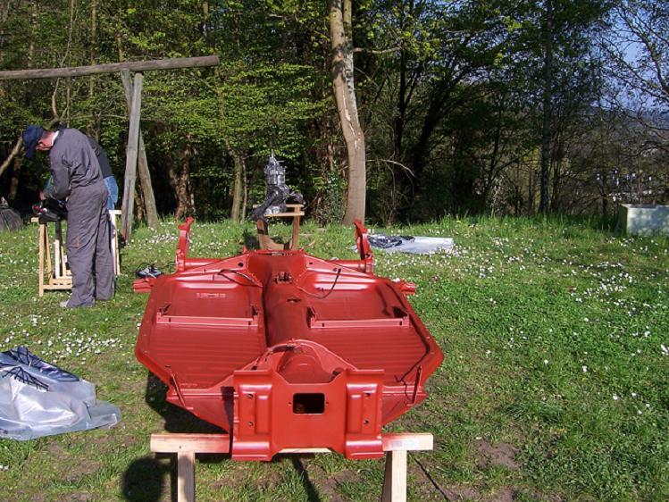

Mise en appret du train avant
Mise en appret du dessous du plancher
Miss a fini la boite, il est pas beau son résultat....
Et hop petit coup de peinture

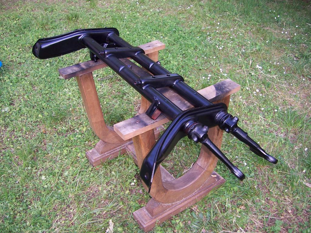

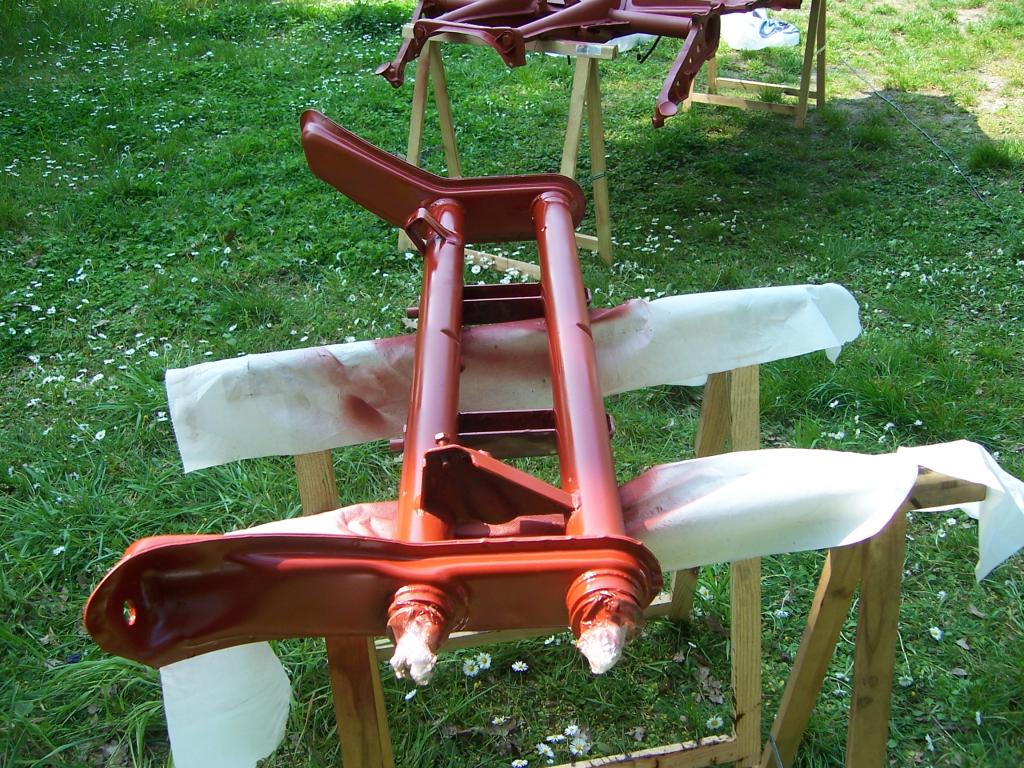

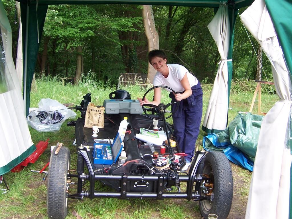

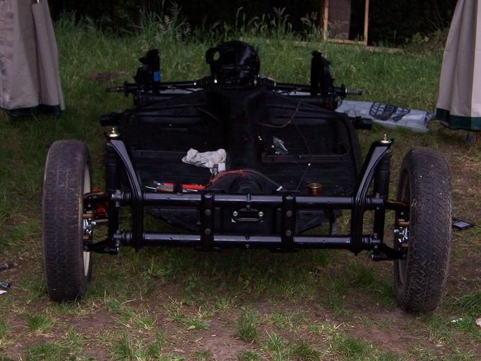

Ensuite, mise en peinture du chassis et installation de la boite

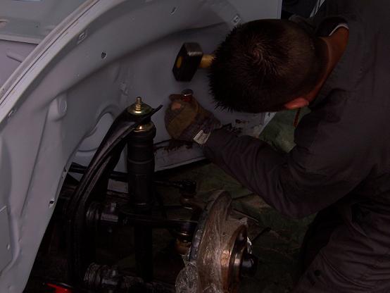

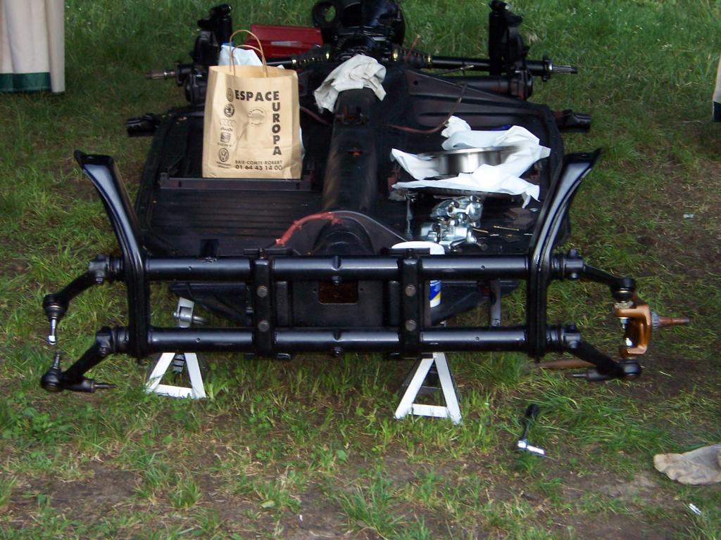

Nettoyage des bras avant
Mise en place sur le train

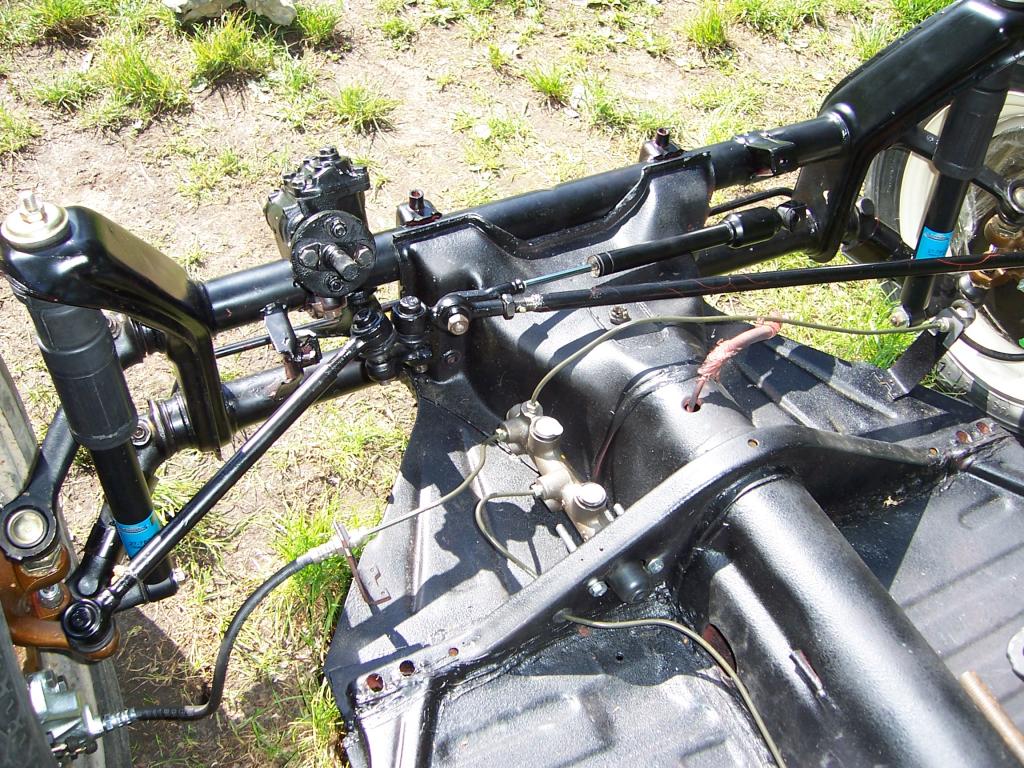

Et on remonte le tout sur le chassis avec montage des fusées
On fait le 2eme coté et on installe les disques
Amortisseurs montés
 on monte les roues...

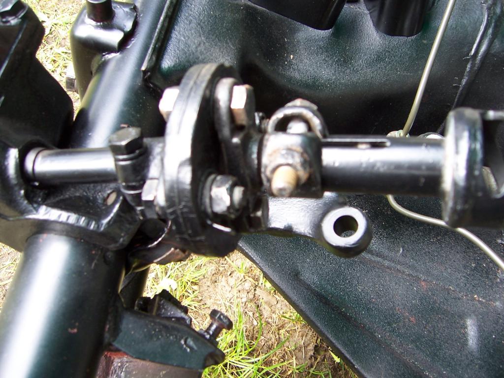

Remontage boitier de direction
Non Miss tu ne peux pas partir comme ca, il manque les roues à l'arriere...
Petite pause avec jus d'orange fait maison
Et on remonte tout le reste pour la direction..

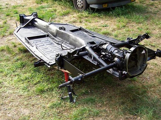

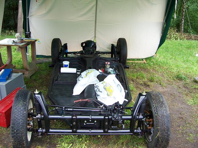

Maitre cylindre installé aussi ainsi que les durites
Montage des tambours et arrieres et hop sur 4 roues...

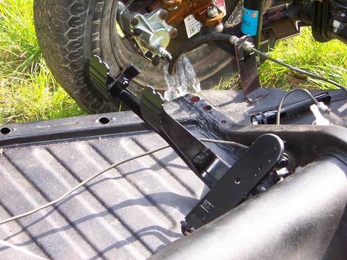

Restauration et montage du pédalier

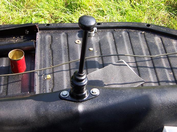

Et levier de vitesse

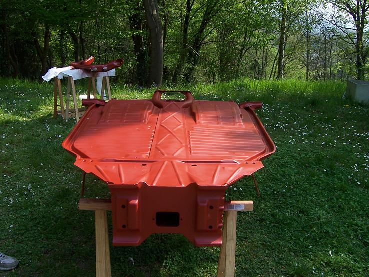

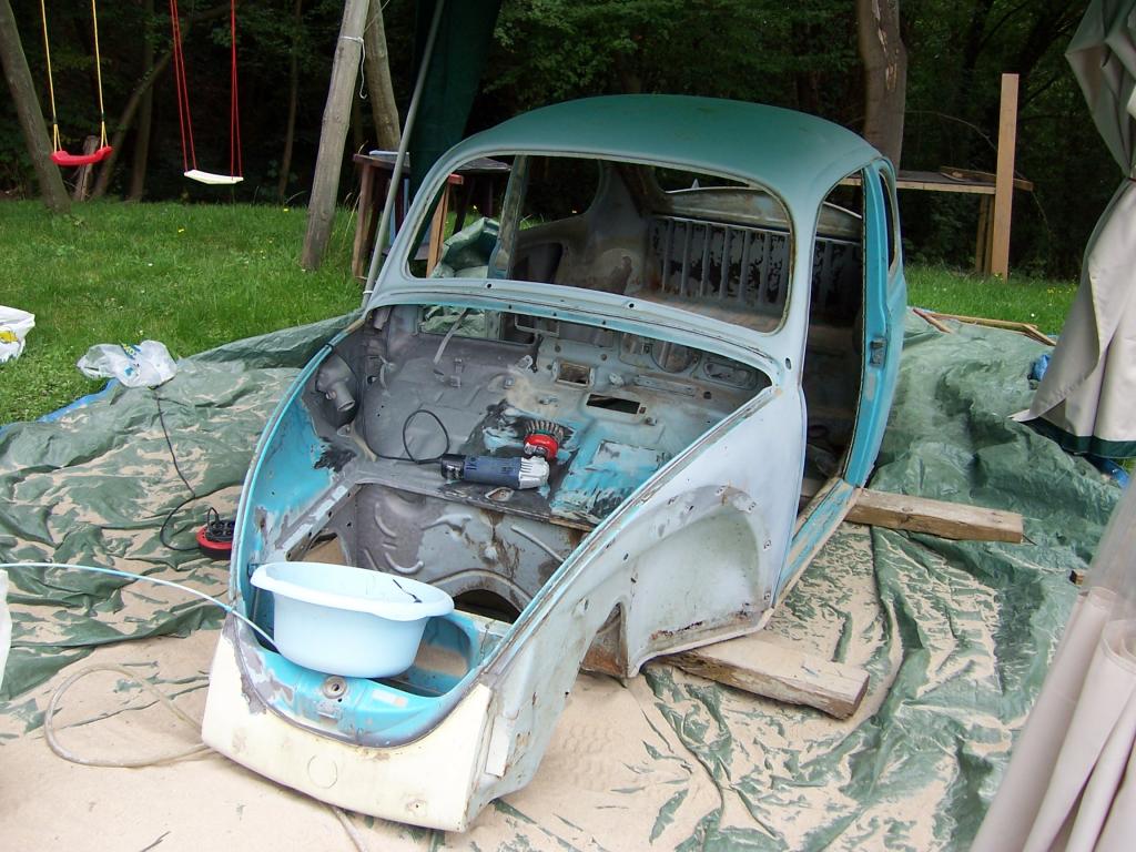

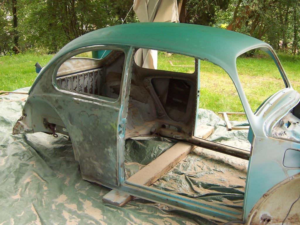

Le chassis ayant bien avancé on attaque la carrosserie...sablage des pièces
Mais ils ne m'attendent pas pour l'apéro....

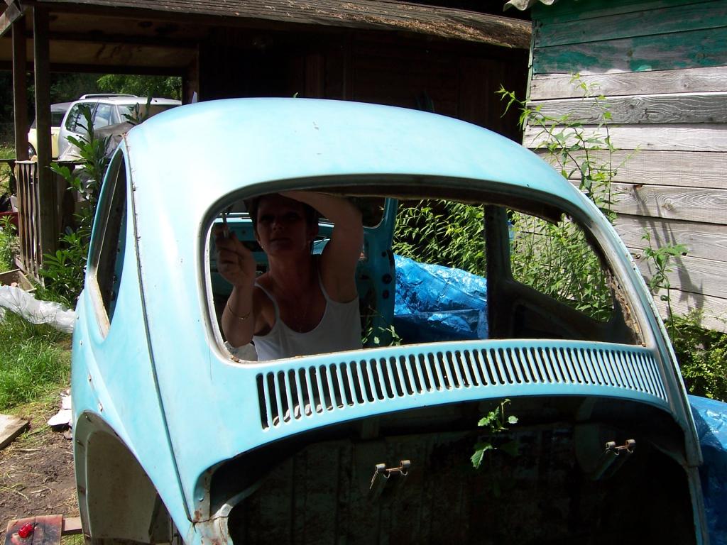

Miss commence à nettoyer l'intérieur de la coque
Et après petite ballade bien méritée
Voici la suite.....

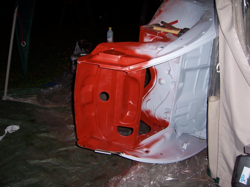

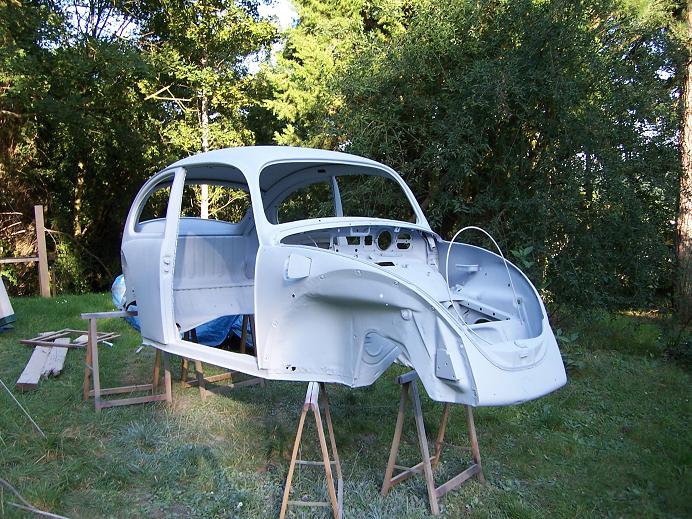

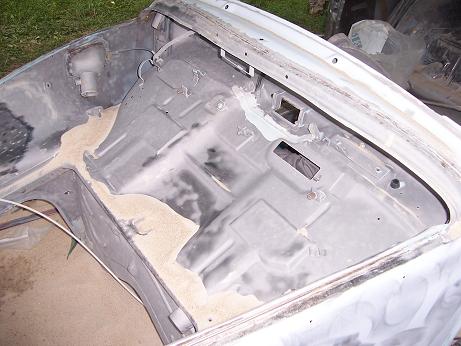

Donc sablage de la coque
Et après mise en appret

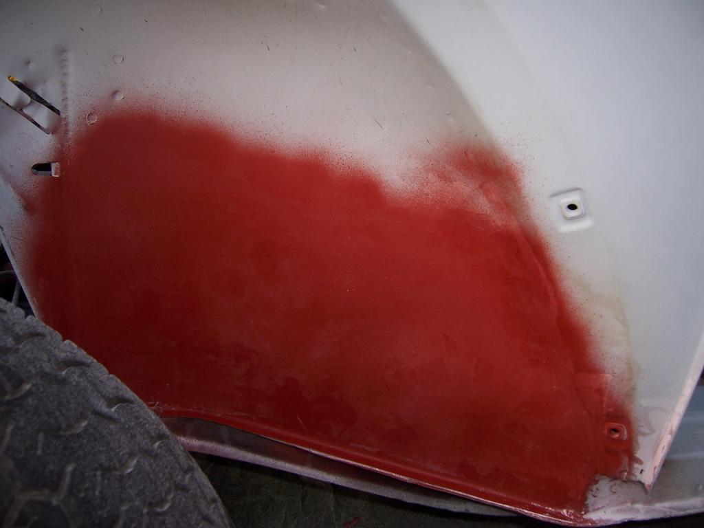

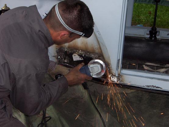

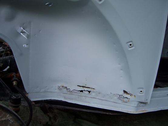

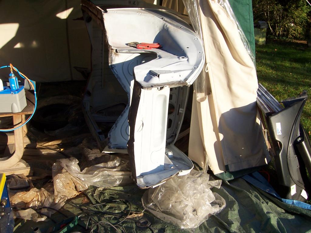

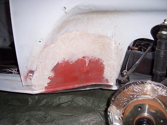

Nous allons donc pouvoir maintenant regarder les dégâts

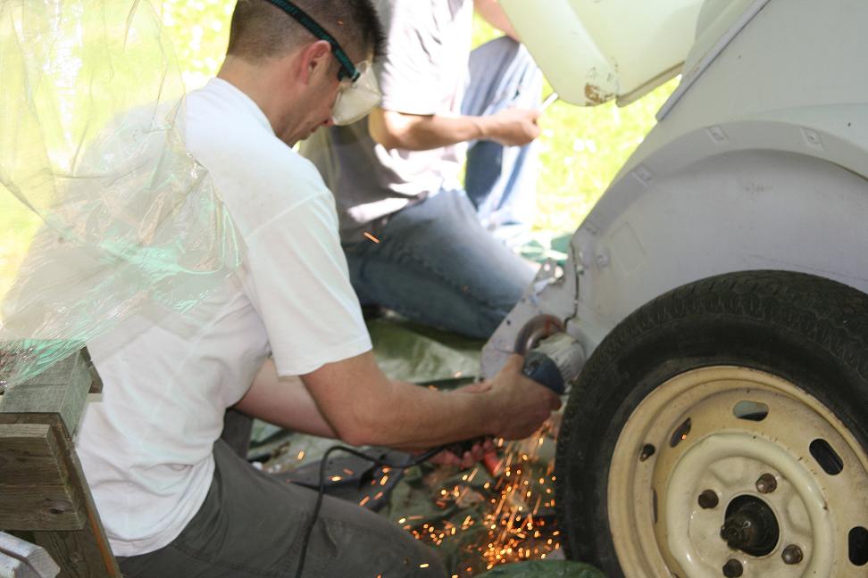

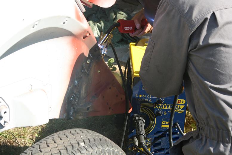

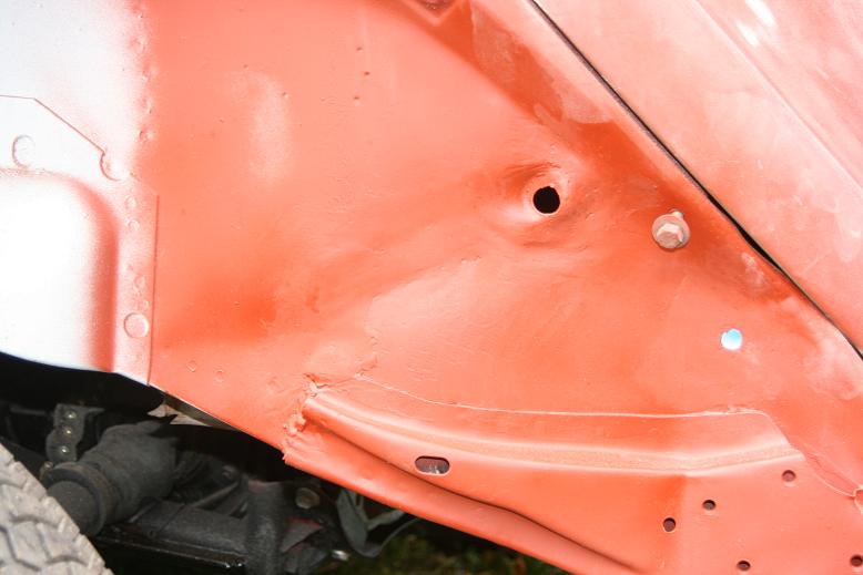

Allez hop on coupe et on ressoude une piece
Idem de l'autre coté

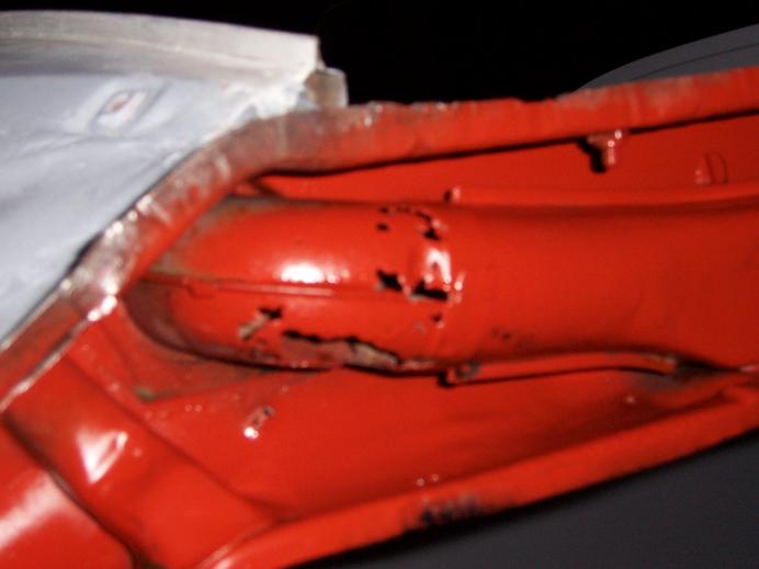

Les longerons étaient bien touchés...nous avons dessoudé les semelles.....pas beau à voir
Nous avons ressoudé des semelles mais il va falloir que l'on rectifie ceci car les longerons sont à changer entierement
  futur travail à faire

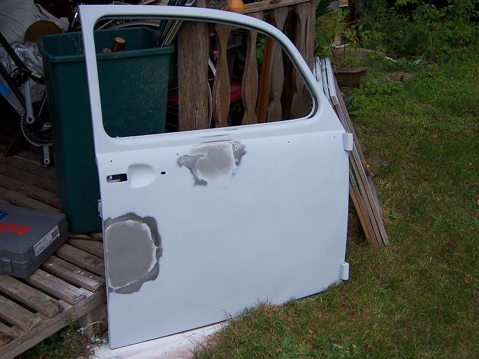

Et pendant ce temps Miss s'occupe des portes

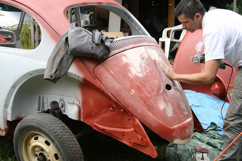

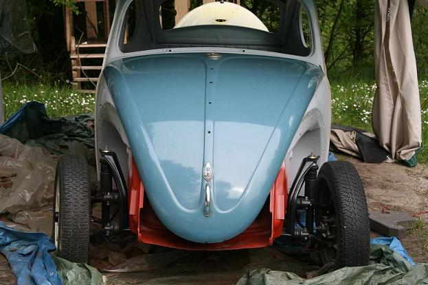

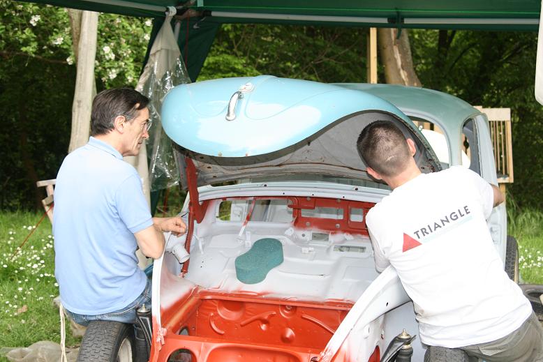

Nous avons pris la décision de vieillir un peu la cox à savoir lui mettre un capot long avant et arrière....
  oauis mais les jupes ne sont plus les bonnes alors, bon ok on découpe...si si avant et arriere....
Mise en appret
Mise en place du capot pour essai

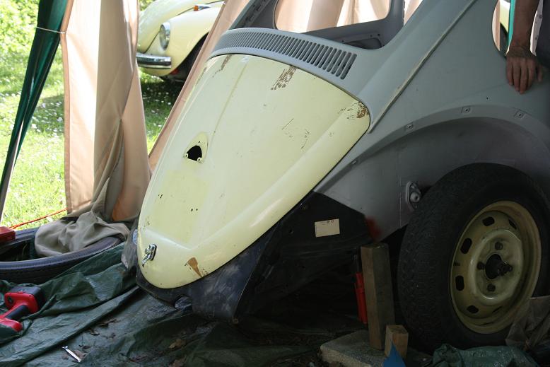

Nous passons à l'arriere
Bon pas mal tout ca...
Mais comme on aime bien aller plus loin on se dit.....et si on faisait une jupe démontable pour sortir le moteur plus facilement....si si
Allez hop c'est parti on coupe...
Mise en place
Voila ce que ca donnera à la fin
C'est parti pour la soudure

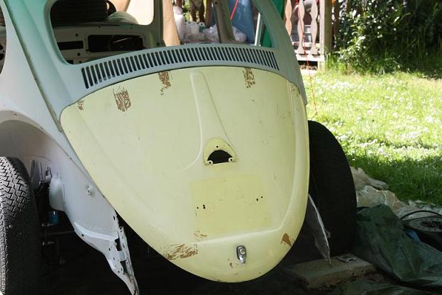

Et travail sur le capot arriere

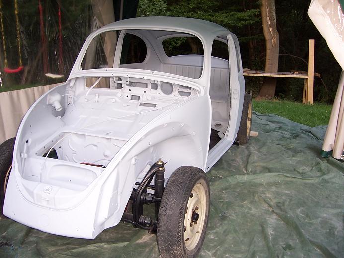

Voila ou nous en sommes au niveau carrosserie

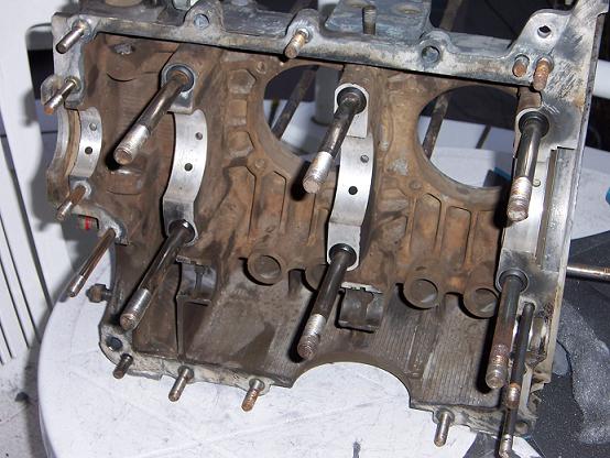

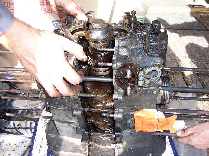

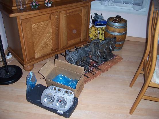

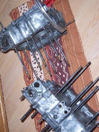

Nous avons également attaqué le moteur...

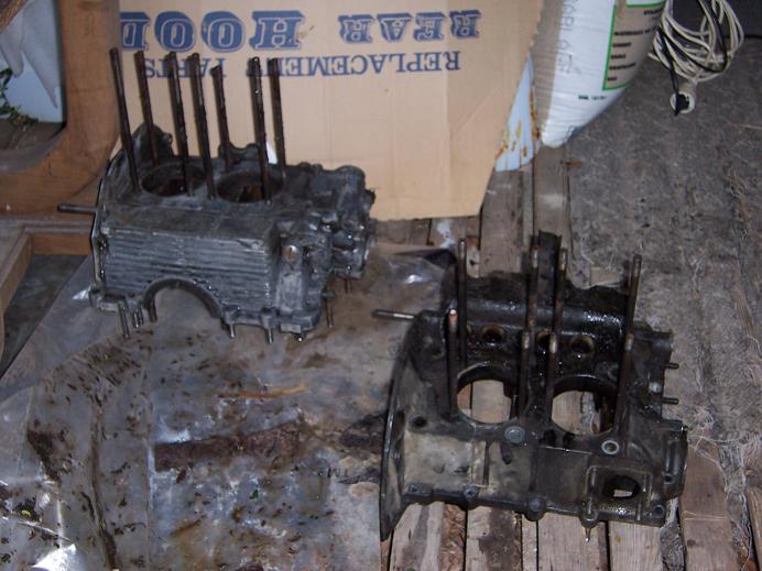

Voici le moteur que nous avons ramené

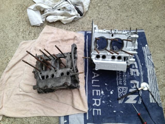

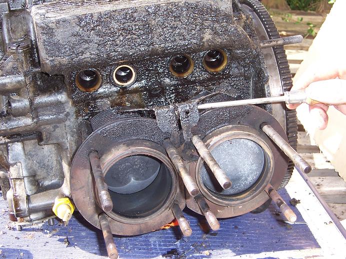

La on se dit bon ben on ouvre....allez hop....voici le coeur
L'etat des blocs

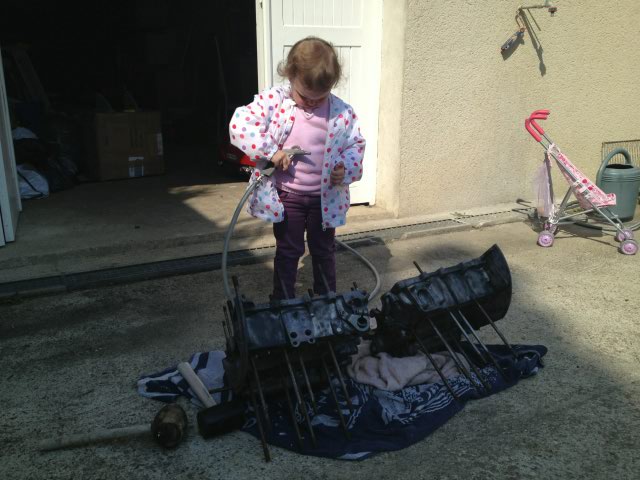

Direction Karcher et on nettoie
Ce moteur est une base 1300 nous avons fait réusiner le bloc pour le passer en 1600

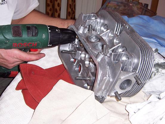

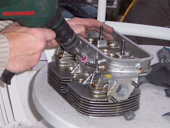

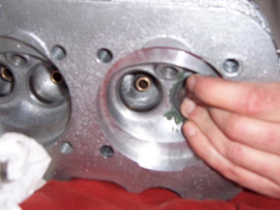

On travaille un peu les nouvelles culasses
Et ensuite rodage des soupapes....

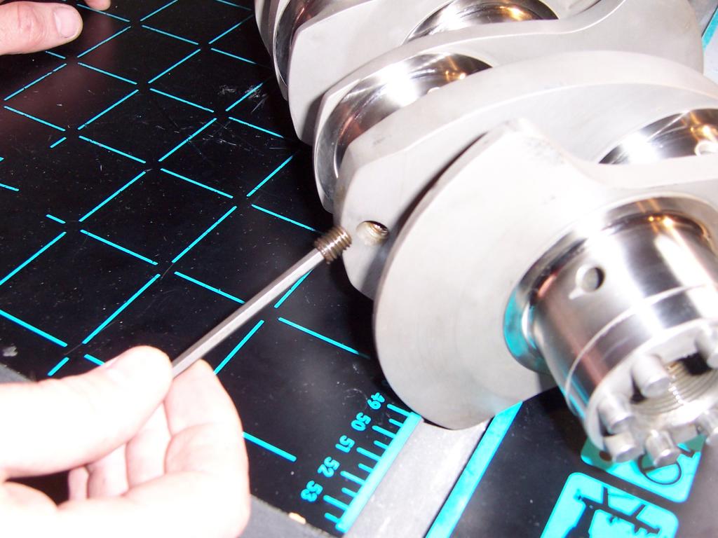

Préparation du nouveau vilo
Aujourd'hui les bieles sont également montées

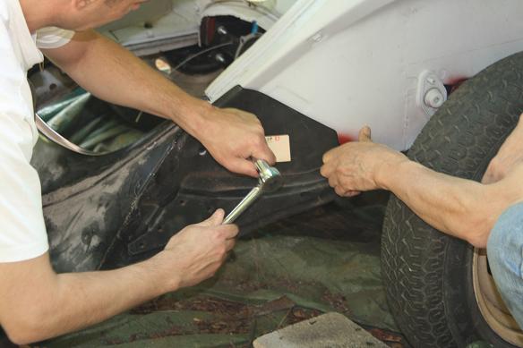

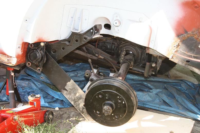

L'ancien propio avait démonté les lames de torsion arrières travaillant sur la suspension, permettant ainsi le droppage des cox
N'ayant aucun repère, le moteur n'étant pas en place, pas facile
Comment faire dans ce cas, inviter des gens.....
Et en pleine chaleur...
Voici les fameuses lames

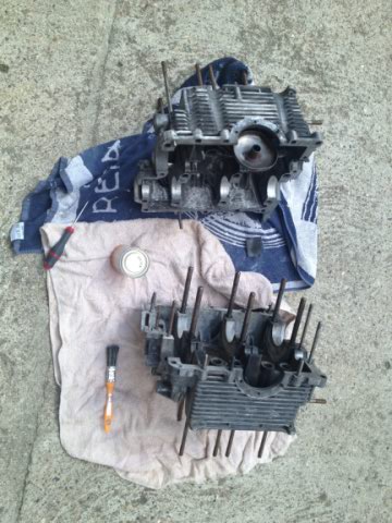

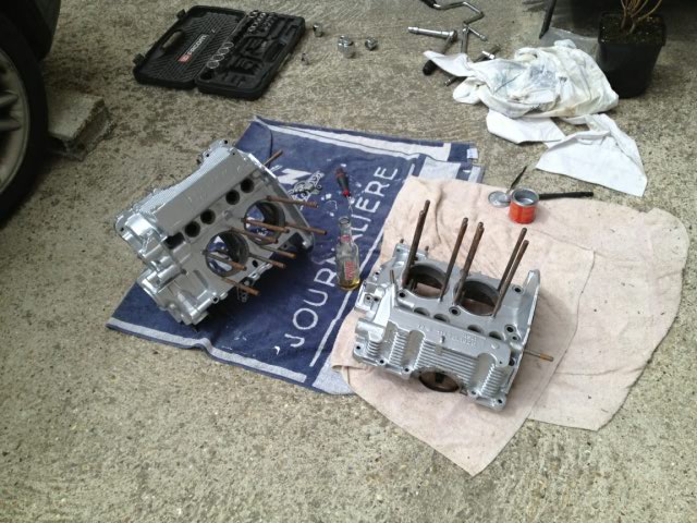

Bien ce we nettoyage du bloc moteur et mise en peinture
Ayant un doute sur l'utilisation du compresseur, j'ai préféré mettre un personne de confiance sur ce travail...
Un nettoyage irréprochable....
Voici les blocs avant
Mise en peinture
Final....

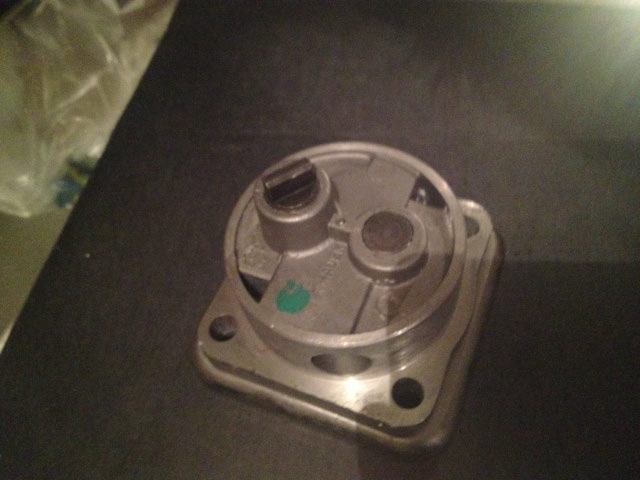

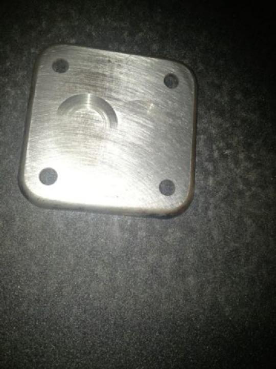

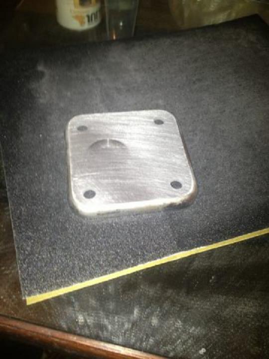

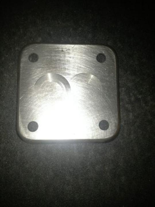

Donc hier soir petit travail sur la pompe à huile.....
Tout d'abord passage de la plaque de fermeture de la pompe au marbre....
Voici la plaque d'origine
Bien marquée la petite.......
Allez hop c'est parti pour une séance de poncage avec du 180

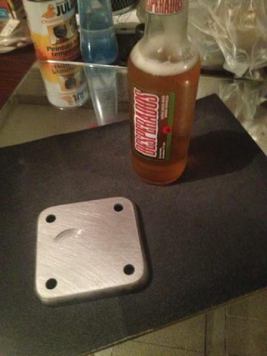

Ca donne soif de poncer...
Nettement mieux
Petit passage de la pompe à huile au marbre
Plus de jeu entre les roulements et la plaque, ceci afin d'éviter que de l'huile se perde entre la plaque et la pompe à huile afin d'améliorer une bonne circulation

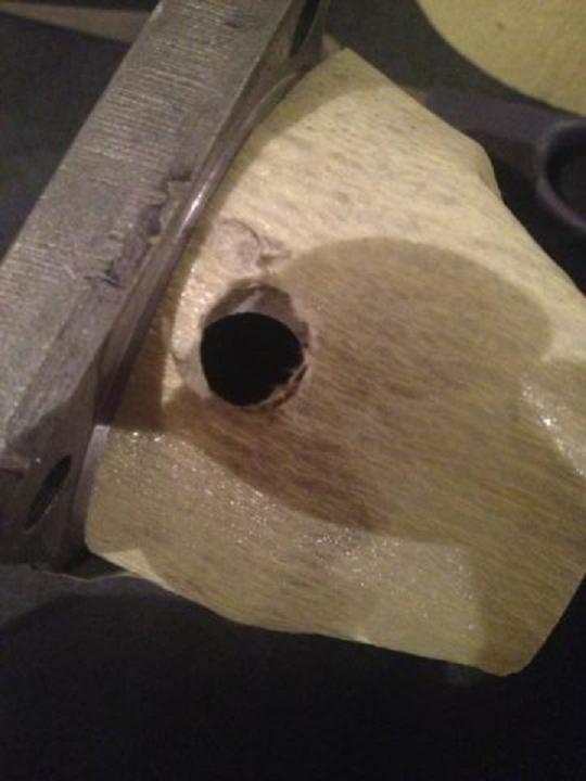

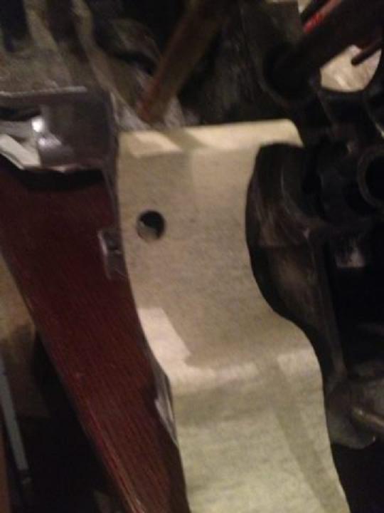

Ensuite controle du circuit d'huile entre le carter et la pompe
Scotch sur le carter pour bien déterminer le trou de circulation
Et controle avec la pompe
Une petite rectification à la dremel et hop c'est tout bon

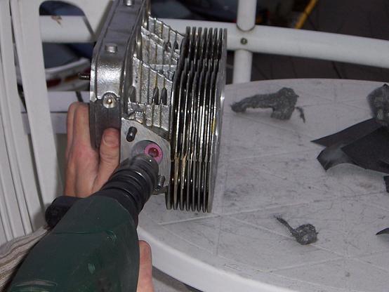

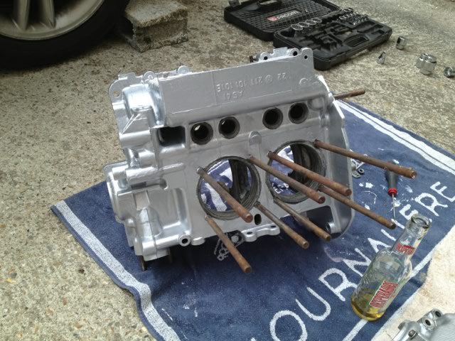

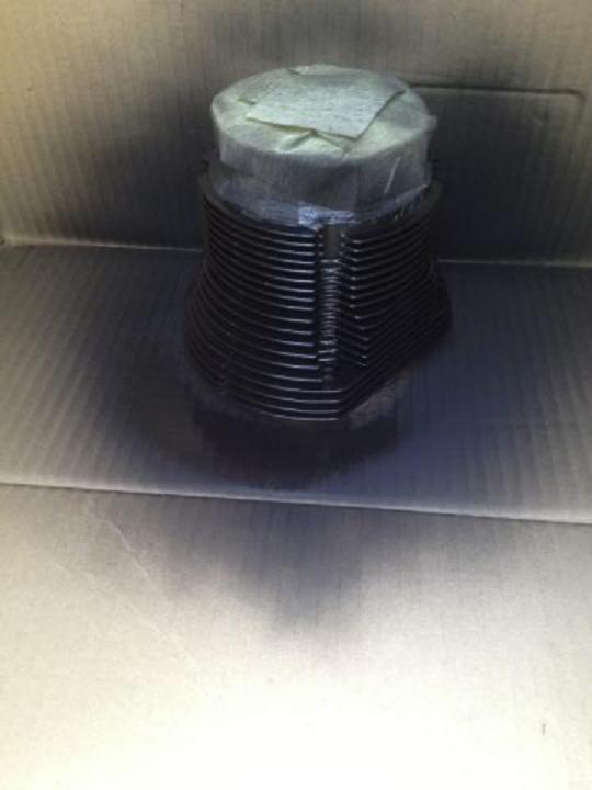

Ensuite on commence a travailler sur les chemises, vu que c'est un refroidissement par air, il faut l'aider à bien circuler, donc nettoyage de toutes les bavures qui peuvent trainer sur les ailettes des chemises....
Commande de peinture haute température aujourd'hui, quand toutes les chemises seront prêtes, hop un petit coup de peinture....

Petit travail de ce we

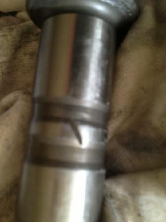

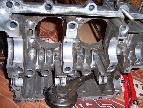

Afin d'améliorer la circulation de l'huile sur les poussoirs, petite entaille entre les 2 goulottes
On rabote un peu les vis de l'aac car ca frotte un chouille sur la pompe à huile
Et mise en peinture des chemises

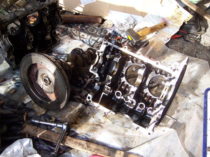

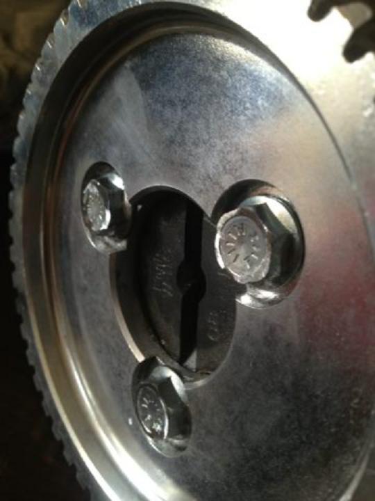

J'ai fait un montage a blanc, vilo, aac et volant moteur, nickel pas de point dur
Le volant moteur doit etre serré à 350 nm....
  impossible j'arrive a 280 mais apres le moteur part dans tous les sens, il va falloir que je trouve un outil pour faciliter la tache
Bon je me dis c'est ok, on démonte, volant moteur coincé....
  impossible de le sortir, bloqué avec les 8 pions du vilo....
  on arrose de dégrippant...rien à faire....
Hier soir je me dis, on ne peut pas rester comme ca, j'ai pris les cales en bois pour l'installation des parquets et je les glisse entre le vilo et le carter sur 5 endroits, j’empile, j'empile toujours rien je continue encore et encore, la boite se vide de plus en plus et rien de bouge, j’insère l'avant derniere cale et d'un coup toutes les cales tombent, le vilo est sorti....yes......
Le pire c'est qu'il va falloir que le remonte a blanc pour controler le jeu axial du volant moteur....
